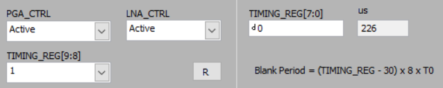

1、距离2.3m
2、工作模式TDC1000的mode2
3、blanking模式
问题:
您好,很抱歉回复晚了。

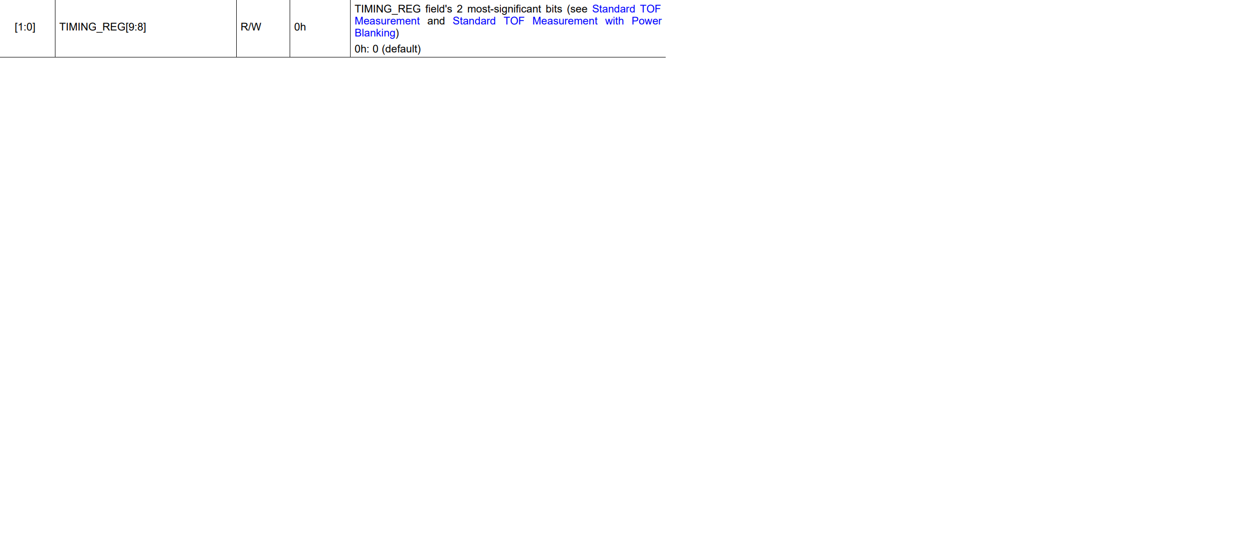

理论上来说,两位的寄存器一共有四种配置方法,00, 01, 10, 11. 所以bit9 是可以配置为1的。
但是我看了下这个寄存器,默认的值为0,并没有提到其他三种值的配置的意义。

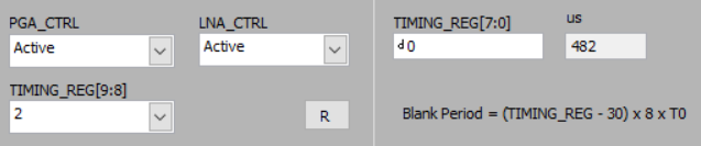

您现在是bit9=1,写不进去,01能写进去吗? 这四种情况,哪种写不进去,我再确认下,给您带来不便非常抱歉。
您好, 不好意思才给您回复,
CONFIG_1, CONFIG_2, 和 CONFIG_3是怎么配置的?
在写或者读寄存器之前,TIMING_REG的寄存器是否能回读? 读取的值是什么?
建议附上COMPIN 的时序图看下。
