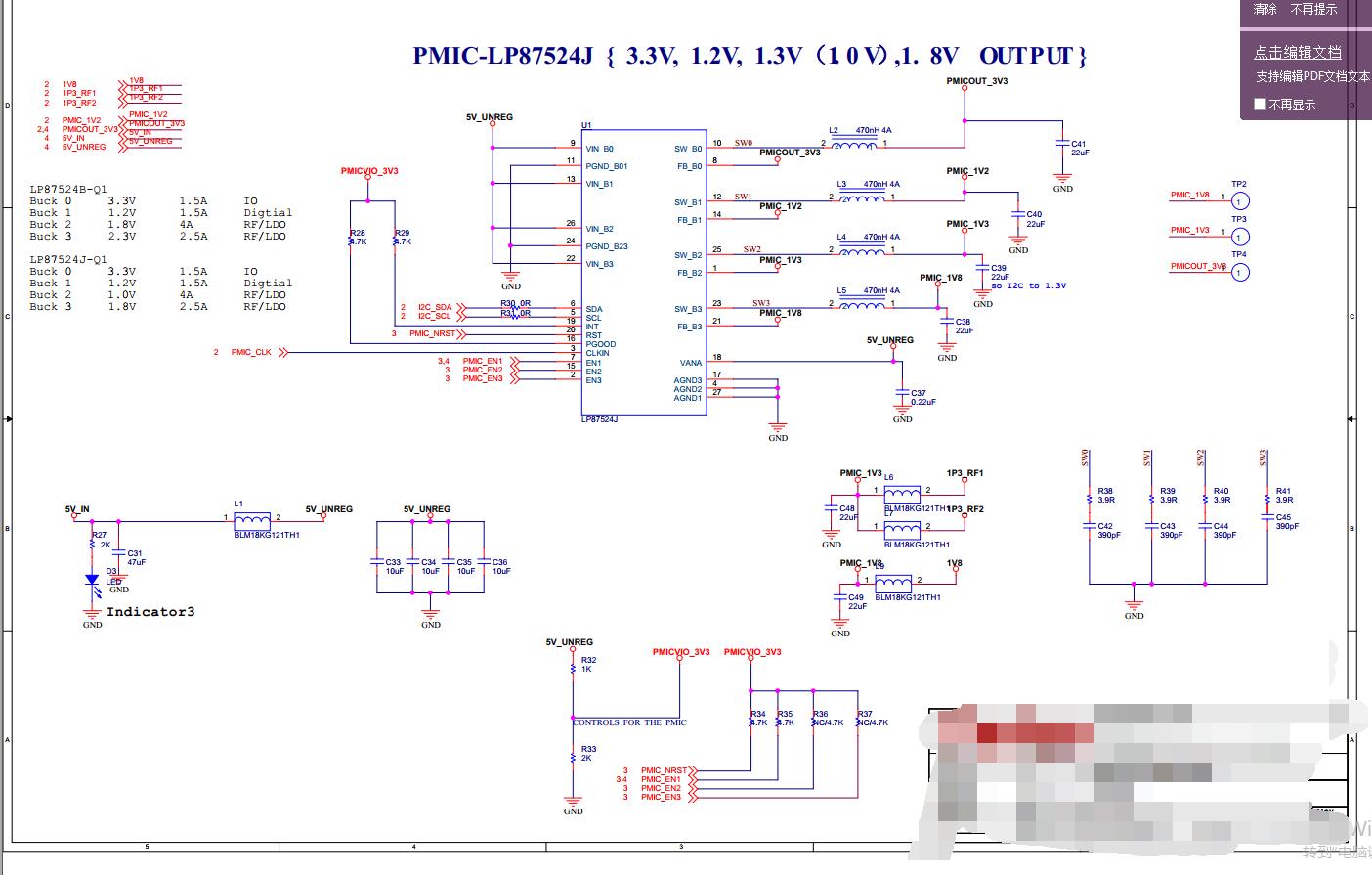

目前方案是( LP87524+IWR1642 )射频板,在小批量产时
1:在经过高温测试时,在温度80度左右(同时测试2套射频板 样机),两台射频板 电流突然变大(75度时工作正常),发现iwr1642芯片3.3V对GND短路;已排查LP87524 PIMIC芯片工作正常
1.1:当去掉wr1642后,整个电路中3.3V就不短路,说明iwr1642芯片3.3V对GND短路
1.2:外部电源来源是12v转5V dc-dc(TI tp54231方案)定义为电源底板  与( lp87524+iwr1642)射频板是分别位于两块不同的PCB板
2:同时偶尔有时测试过程中,当电源底板一直供电,此时带电插入(Lp87524+iwr1642)射频板;插入后,大概率发现电流突然变大;此时 iwr1642芯片3.3V对GND短路(已排查lp87524工作正常),IWR1642已损坏
问题点:
1:iwr1642 3.3v电路怎么这么容易对GND短路?
2:有什么方案可以尽量改善?
1:底板电源电路
