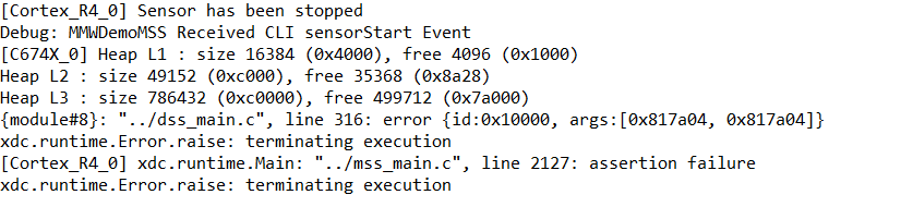

在使用iwr1642通过ccs运行demo时,如果将 Maximum Radial Velocity改成3.08,则会报错:mmwDemo:/>DSS Chirp Processing Deadline Miss Exception.

我的sdk版本是02_00_00_04,电源是5V 2.5A,默认参数下可以正常运行。如果将电源改成5V 3A会解决上述问题吗?

错误提示的意思是DSS来不及处理了,所以更改电源不能解决问题。
另,建议使用LTS的SDK,例如2.1或者3.5.
