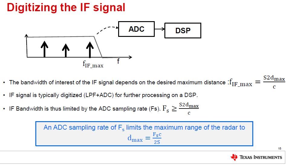

请问AWR1843的工作带宽是700多MB,为什么ADC采样率只有10MB啊?
请问中频信号的带宽怎么算啊?

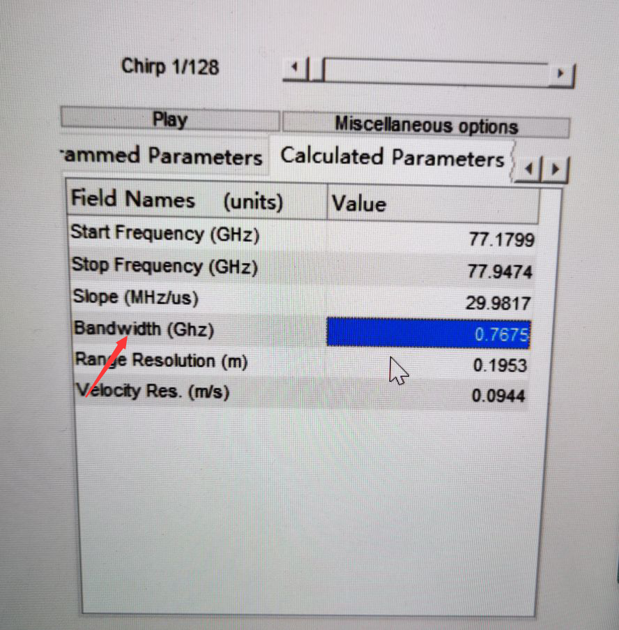

还有使用AWR1843+DCA1000用mmWave Studio采集数据时,PostProc出来的GUI中有一个带宽参数代表的是什么物理含义啊?

芯片支持的中频带宽,请参考芯片数据手册里的RF spec。
关于中频信号,培训里的下面信息应该能回答你的问题啊。
另一个问题的截图,请提供一下。
就是图里的参数,有什么物理意义吗?
