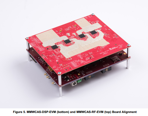

我对于于77GHz成像雷达评估板MMWCAS-DSP-EVM和MMWCAS-RF-EVM有以下问题需要请教一下。评估板如下图。
问题1、MMWCAS-DSP-EVM板中有用到4颗FPGA芯片,该芯片的代码从哪里获取?
问题2、在12V供电的情况下,在运行TI提供的成像代码的情况下,这套评估板的功耗具体是多大?

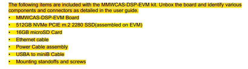

问题3、如我买这套评估板,除了评估板和MMWCAS-DSP-EVM 工包中提及的物件如下图,我还需要买那些工具(比如FPGA下载器之类的)?
问题4、基于TI提供的成像代码的情况下,距离精度是多少毫米?
问题5、基于TI提供的成像代码的情况下,雷达的位置固定,能分辨出目标移动的最小距离是多少毫米?
  • yh tang 说:
    请参考下面的论坛讨论:
    https://e2e.ti.com/support/sensors/f/1023/t/806583
    yh tang 说:
    目前processor sdk for radar只提供了两个简单的demo。具体的应用功耗和你实际的应用场景相关。请参考下面的论坛讨论:
    yh tang 说:
    如果购买了MMWCAS-RF-EVM+MMWCAS-DSP-EVM,另外你还需要准备一个12V5A的电源。用于demo结果显示的电脑(安装有matlab)就可以了。
    yh tang 说:
    现在基于级联板,有两套处理软件。
    一个是级联板可以单独运行的processor sdk for radar。demo相对简单。
    一个是使用mmwave studio采集数据,然后离线使用matlab代码处理的。这里面的配置,校准等信息较多。
