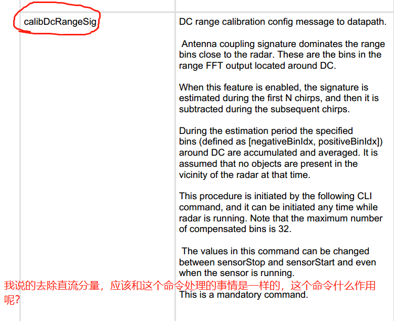

你好,
问题1:iwr1443采样回来的adc数据是去掉了直流分量的吗?
问题2:这个中断是指adcbuf发生切换时的中断吗??如果是,我可以配置这个中断的处理程序,得到一组adc采样数据,对这组数据去除直流分量,然后再给到hwa做fft,但是这样处理效率好像很低,也没用到adcbuffer与hwa内存共享这个便利条件。
