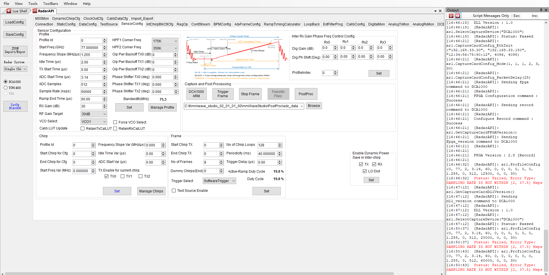

在使用mmwave studio配置传感器的时候报错,这是为什么?

错误提示是你的sample rate设置过高了,你设置了60M。在AWR1443的数据手册里,你可以找到下面的信息:
Max
A2D sampling rate (real) 12.5 Msps
A2D sampling rate (complex) 6.25 Msps
