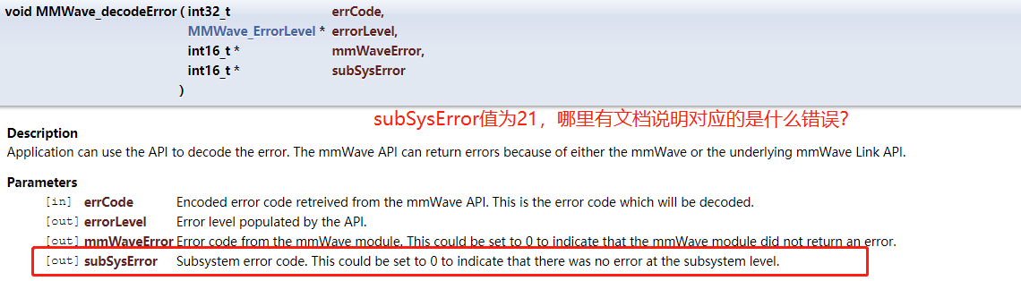

关于MMWave_decodeError

你好,
通常错误看下面两个文件:
\mmwave_sdk_03_05_00_04\packages\ti\common\mmwave_error.h
\mmwave_sdk_03_05_00_04\packages\ti\control\mmwave\mmwave.h

您说的这两个文件可以找到来自mmwave Module的错误,但对于Subsystem error code的解释说明呢?

你好,
请参考mmwavelink.h 里RL_RET_CODE_开头的信息定义。
