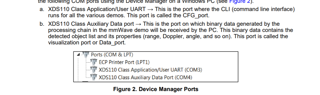

为啥我新买的IWR1843板子看不到XDS驱动,原来一年前下载的sdk2.4版本以及其他mmwave studio均可,现在买了新板子,显示不了XDS

解决了,换了个数据线就解决了

现在必须要用原装usb线吗,自己买的还无法识别?。在哪里可以购买原装线

一般开发套件中会有usb线,不一定需要原装线。
