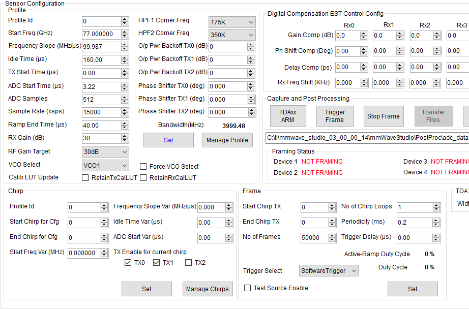

1、complex1X和complex2X模式之间的区别是什么,我已知的是它影响后续波形设置中的采样率范围,其根本影响的是啥,2种模式下采集的数据区别在哪,使用同参数设置波形,在两种模式下采集到的数据是否有区别,如果有,区别在哪。
2、当参数如下:
设置参数时无报错,但是在进行TDAxx ARM 时失败,出现报错如下:
[10:10:43] [RadarAPI]: Status: Passed for notifying TDA about Creating Application

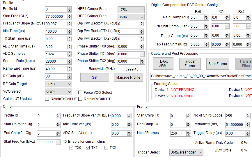

[10:10:52] Create Application Response from Capture Card timed out!!
之后板子卡住,再修改参数会提示超时。

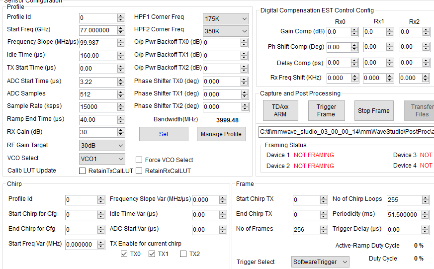

3、当参数如:
一切正常
