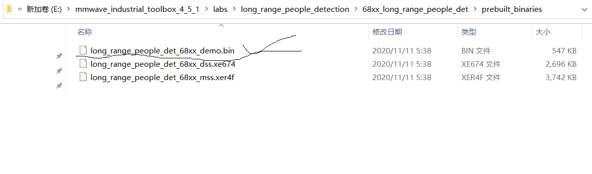

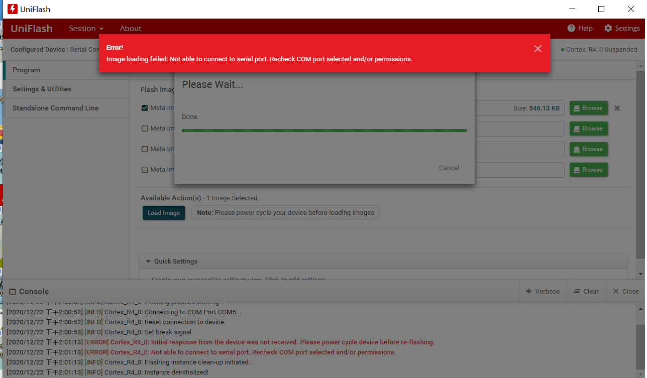

使用Uniflash烧写EVM板(MMWAVEICBOOST+IWR6843ISK)long_range_people_det_68xx_demo.bin无法成功
user6408303
Expert
1075
points
Other Parts Discussed in Thread:
MMWAVEICBOOST
IWR6843ISK
IWR6843
烧写的文件来自:
EVM: MMWAVEICBOOST+IWR6843ISK
MMWAVEICBOOST:101烧写模式

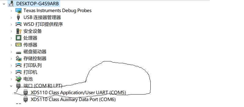

烧写串口选择:com5

IWR6843是ES 2.0版本的吗?参考以下链接检查一下使用的各个软件版本是否符合要求。
dev.ti.com/.../node
在修改了烧写模式之后有没有按一下NRST键复位。
