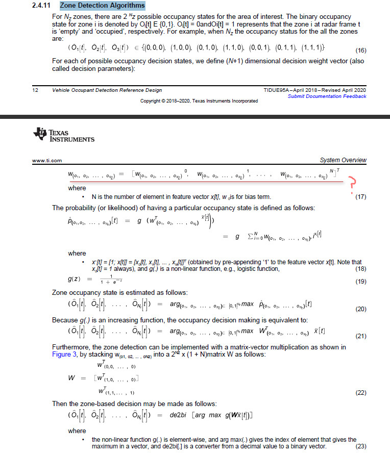

在链接的2.4.11章节中描述的不是很清楚,想请问具体用到了什么方法,除了链接之外还有其他的参考资料可以参考一下。
链接
www.ti.com.cn/.../tidue95a.pdf

你好,
我建议你参考mmwave auto toolbox里的occupancy demo源代码一起看。
