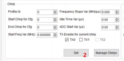

如果128个chirp的配置完全相同,那么你只需要配置一个chirp cfg,设置start chirp for cfg/end chirp for cfg都是0。在framecfg里的设置start/end chirp 都为0,No of chirp loops设置为128。
如下设置应该也可以完成一样的效果,但配置时间会增加。在chirp cfg里,设置start chirp for cfg =0/end chirp for cfg=127. 在framecfg里的设置start chirp =0,end chirp=127,No of chirp loops设置为1。
