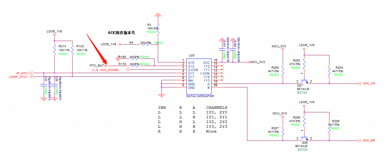

1. SN74LV4052APWR没选通的通道,是处在高阻态吗?

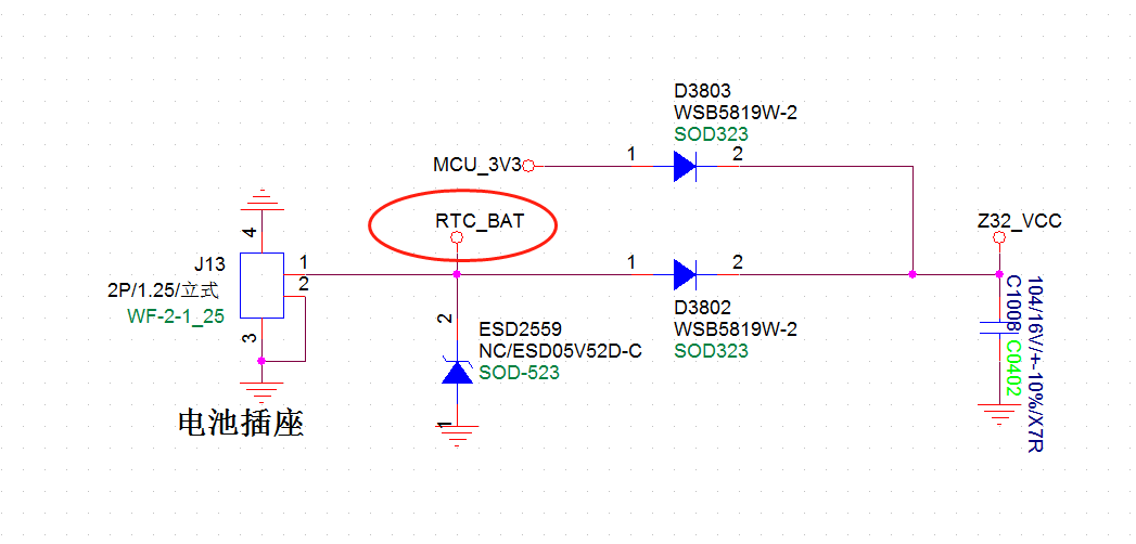

2. 现在电路中有一路接的是RTC电池,想知道不使用该电源时,怎么才能让电池消耗最低?切到其他通道还是把INH设为高电平?目前这对这两种情况都做了测试,RTC电池输出漏电流差不多大概1-2uA,但把INH设为高电平电流好像不太稳定,电流感觉有往上升的趋势,慢慢升到6uA,请问这两种方法是否合理,有没有更好的方法使不使用RTC电池时其损耗最低甚至没有
您好,如果这路接RTC不使用时,可以参考datasheet Figure 3或FIgure 4的测试电路,不论INH为高还是低,漏电流都是一样的,常温下最大不超过0.1uA。
