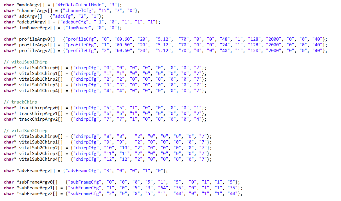

工程为SDK2.0.0.4的ppcounting修改移植到SDK3.5.0.4,帧配置采用了高级帧配置,如图所示:

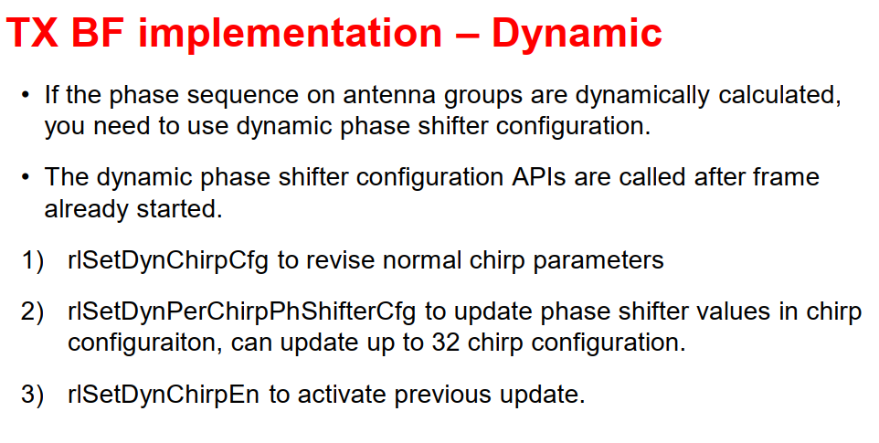

第0和2个子帧希望做beamforming,在每次帧开始的时候,五个chirp可以调整一次phaseshift,参考Beamforming Principle and Implementation in AWR文档,有如图所示的方式:
调用这三个函数即可,在实现过程中遇到几个疑问:

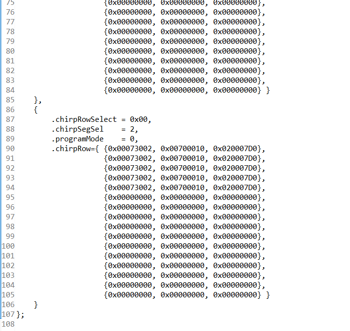

1,我的初始配置是高级帧,一共有13个chirp,dynChirpCfg是否这样配置即可?

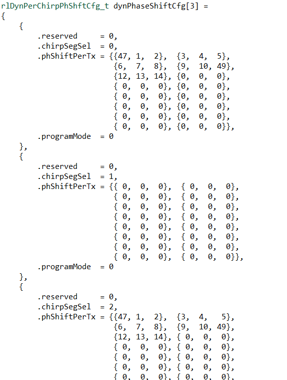

2,dynPhaseShiftCfg是否应该是这样子配置?

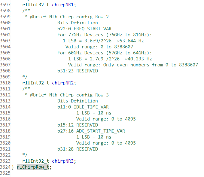

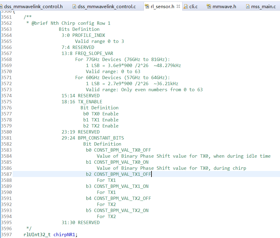

3,在进行dynChirpCfg配置时,13:8 FREQ_SLOPE_VAR这个参数只有六位,该如何配置,例如我的配置为24和48, b22:0 FREQ_START_VAR这个只有23位,应该如何配置,例如我的配置为60.6;

    对于FREQ_SLOPE_VAR/FREQ_START_VAR,你复制的代码里都有一个bit(LSB)代表的含义。你把你需要的值除以每个bit代码的值(注意保持单位一致)就可以了啊。

    rlSetDynChirpCfg note:The new feature of dynamic chirp configuaration to configuare 48 chirps in one API is not applicable in xWR6843.
