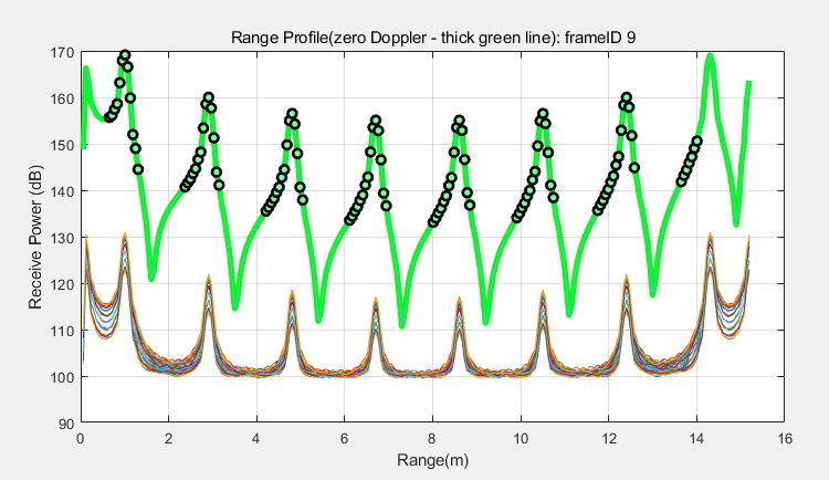

我在TIDEP-01012上运行了mmwave_dfp_02中的mmWaveLink_Cascade_Example例程,用“mmwave_studio_03_00_00_14\mmWaveStudio\MatlabExamples\4chip_cascade_MIMO_example”中的代码进行了信号处理,得到以下呈现出周期性的结果,请问这是什么原因?
你好,
抱歉,没有看清楚你使用的是DFP里面的测试例程。
DFP里的测试例程的射频配置特别是chirpconfig配置,和mmave studio里Cascade_Configuration_MIMO.lua里的配置不同,所以处理软件是不能通用的。
