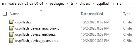

其次,下面是目前驱动支持的qspi flash的公司,如果你有使用sbl,或者你的代码里有使用qspi驱动,需要修改qspi flash的相关驱动代码。
