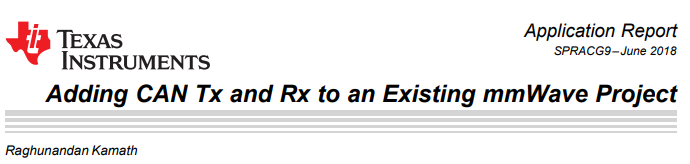

我想在ppl实验中使用CAN通信,我主要参考了Adding CAN Tx and Rx to an Existing mmWave Project这份文件。
程序都编译通过了。

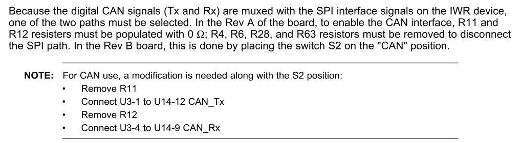

发送的函数retVal = CAN_transmitData (txMsgObjHandle, &appDcanTxData, &errCode);中,appDcanTxData是有赋值的。
CAN设置也是跟文件里的一样,波特率1000K,帧ID0xC1,标准帧。
但是为什么PC上没有接收到数据呢?
而且CANH和CANL在程序运行的时候都是2.5V,是不是程序有问题导致CAN根本没发送数据?
