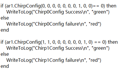

这个是我的lua脚本里的ChripConfig,我想射的是两个发射天线.我能不能用下面的语句直接代替图片里的语句,
if (ar1.ChirpConfig(0, 0, 0, 0, 0, 0, 0, 1, 1, 0) == 0) then
WriteToLog("Chirp1Config Success\n", "green")
else
WriteToLog("Chirp1Config failure\n", "red")
end
else
end
你好,
同一时刻,只能使用一个chirp配置。上面的chirp配置同一时刻只有一根发射天线使能。而下面的chirp配置是同一时刻有两个发射天线使能。怎么都不能一样啊。
