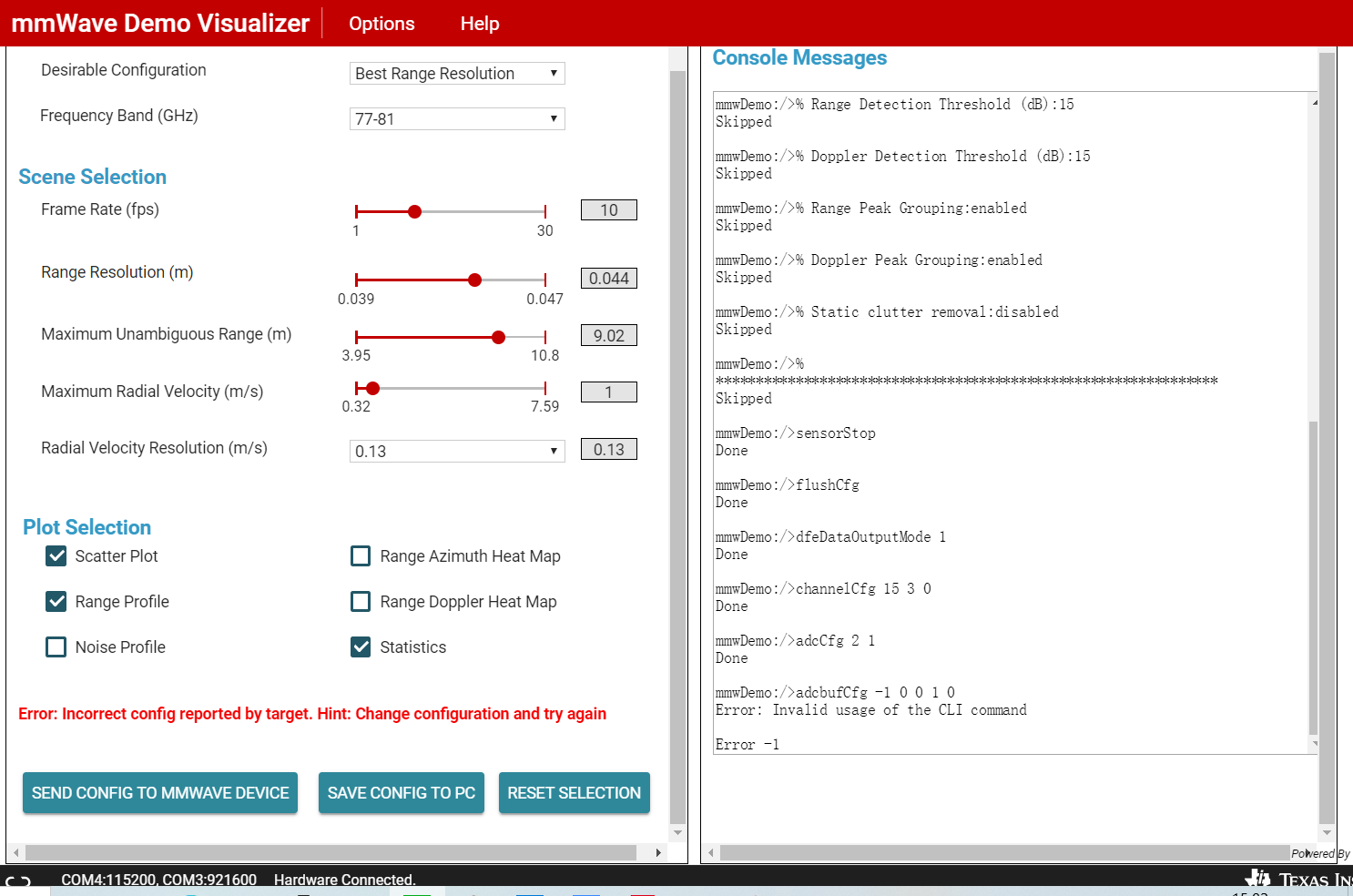

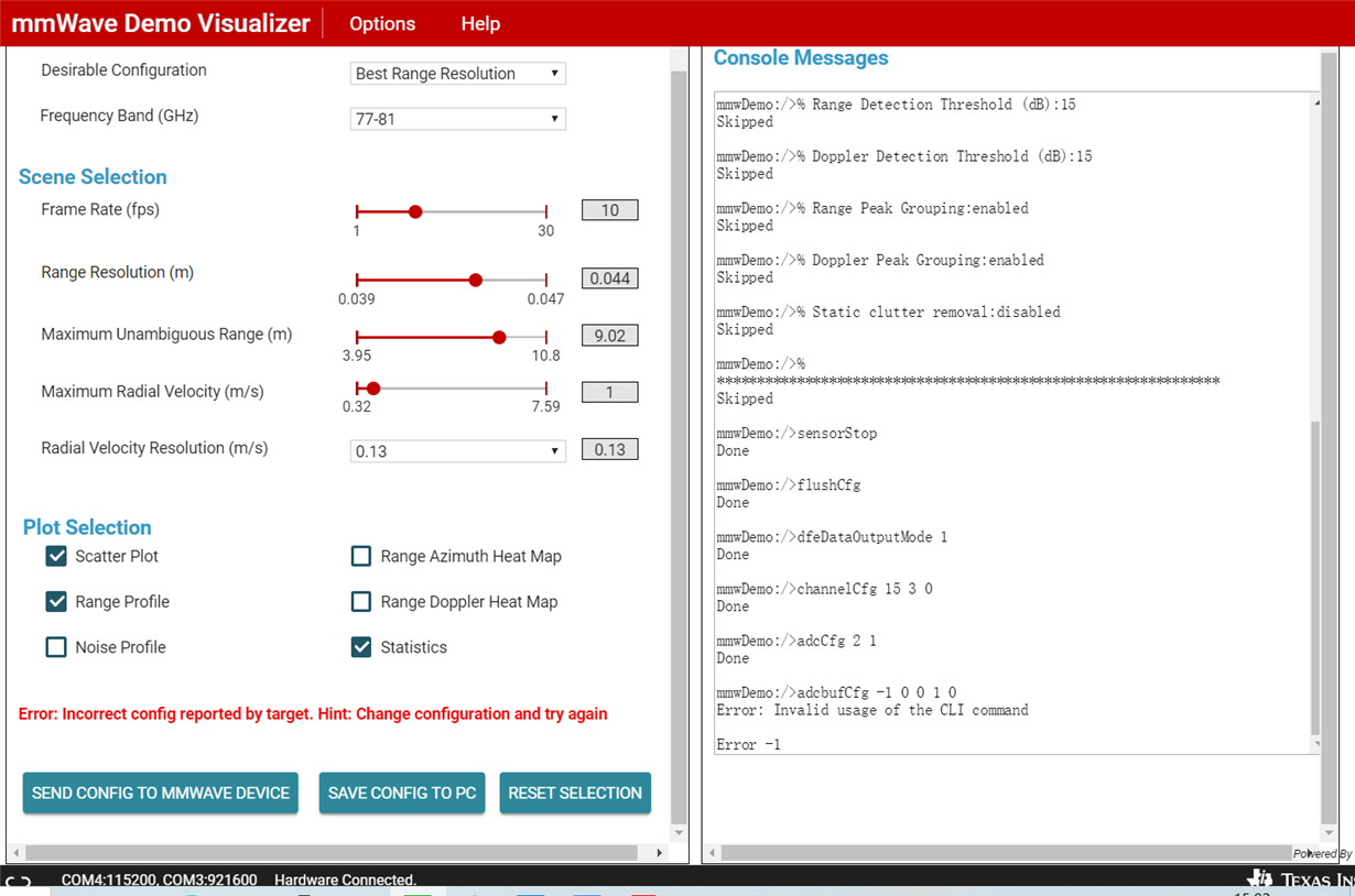

mmWave_Demo_Visualizer 2.1.0上位机没有显示结果

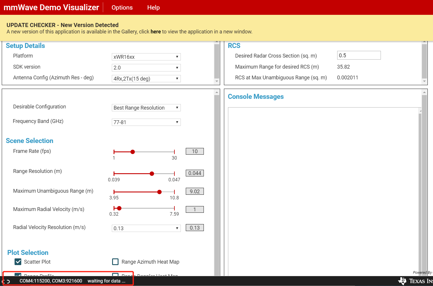

你好,我在使用mmWave_Demo_Visualizer 2.1.0上位机显示,报告错误为Incorrect config resported by target.Hint:Change configuration and try again.其中,我使用的是mmwave_sdk_02_00_00_04,运行mmwave_industrial_toolbox_3_6_2中的lab0013_traffic_monitoring_16xx例程。如下图所示,在上位机的配置为xWR16xx,SDK为2.0。串口配置正确。但是在点击send按钮时,显示错误,并没有数据,希望工程师能够解答,非常感谢!
  • 你好,
    lab0013_traffic_monitoring_16xx需要使用这个lab下的gui,而不是mmwave visualizer。mmwave visualizer是给mmwave sdk里的mmw demo使用的。
  • 你好,因为lab0013_traffic_monitoring_16xx lab下的gui只能显示距离和点云轨迹,请问有没有类似mmwave visualizer app可以显示lab0013_traffic_monitoring_16xx demo的距离波形和速度波形以及多普勒波形?
  • 你好,
    traffic monitor的输出里面应该本身就没有输出range profile(dopple bin=0)和其他mmw demo里输出的图形。如果你需要显示,首先你需要在代码里面添加相关输出。然后你可以修改TM的gui,来显示相关信息。
