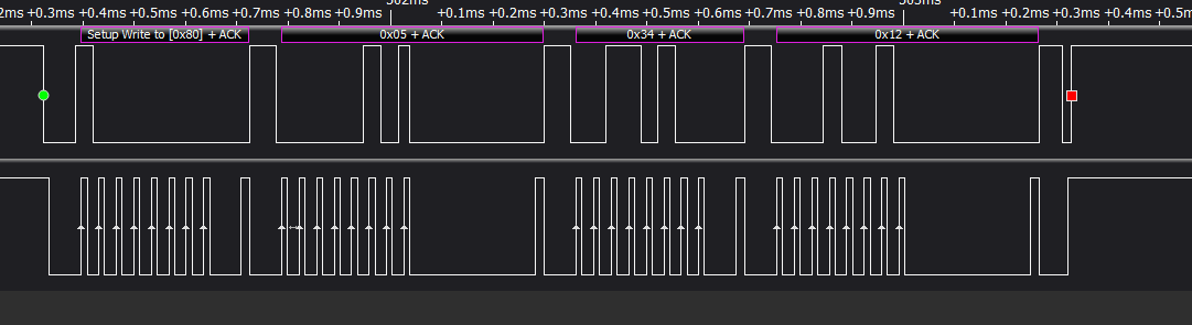

如题。
5 年多前
0
user1388075
5 年多前
Genius
5280
points
比如读芯片的ID号, 高字节为0X22,低字节为0,很奇怪。用逻辑分析仪看时序也没发现问题

您好,
INA226 地址设置的是多少,可以附上读取寄存器的时序波形图吗

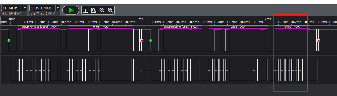

user1388075
5 年多前
回复
Amy Luo
Genius
5280
points
上面写时序,
下面读时序,
硬件地址配置为0,也就是写0X80,读0x81

Amy Luo
5 年多前
回复
user1388075
TI__Guru****
185470
points
在您读取高8位数据时,在ACK之前,总线状态有变动,不知道跟这个有没有关系,这里的总线状态的改变是从机输出的吗,还是您主控端控制的?
如果是您主控端控制的,试一下不要改变总线状态,直接给应答ACK信号,看是否可以正确输出低8位

user1388075
5 年多前
回复
Amy Luo
Genius
5280
points
现在好了,管脚没焊好。ID读出来0x2260。
