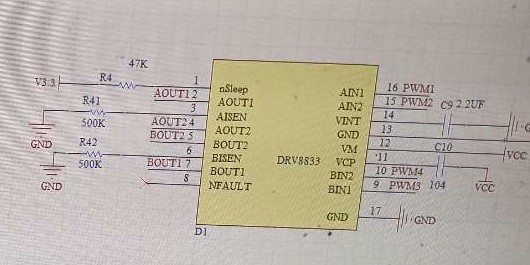

AIN1 和BIN1 接入10K的PWM波,AIN2和BIN2给低电平。
但是AOUT 和BOUT 就只有一对有脉冲波输出,另外一对没有。
有什么错呢?xIN1输入PWM,就是只有xOUT1有PWM输出啊。
如上图,VCC 是5V,nsleep通过47K接3.3v, 我这个电路设计没问题吧?
