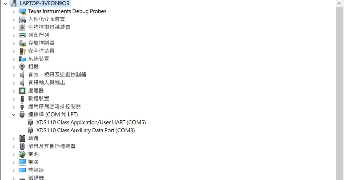

手邊有一塊AWR1642的板子,目前在安裝mmwave studio 2.1.1.0發生以下問題
有照手冊進行matlab runtime(32bit)、fidi(64bit)、visual(32bit)安裝
目前電腦只有抓到2個com port
開啟mmwave studio 出現下面錯誤訊息

已參考網路進行fidi driver更新,並重開機還是無法解決
想問題否有其它解決方法,謝謝。
