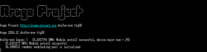

awr1243p sdk usercase运行
user6474314
Prodigy
180
points

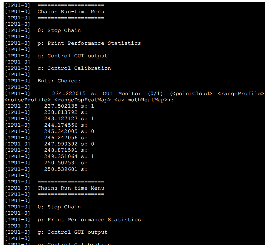

根据SDK userguide运行Teraterm得到如下图
不知道如何得到userguide中的界面
想请问下是少了什么步骤,还是启动设置有问题,感谢工作人员的回答,谢谢!!!!!

你好,
从你的log看,你运行的是linux的image。对于级联板的独立运行例程,你需要下载的是processor sdk for radar,是基于BIOS的应用。
