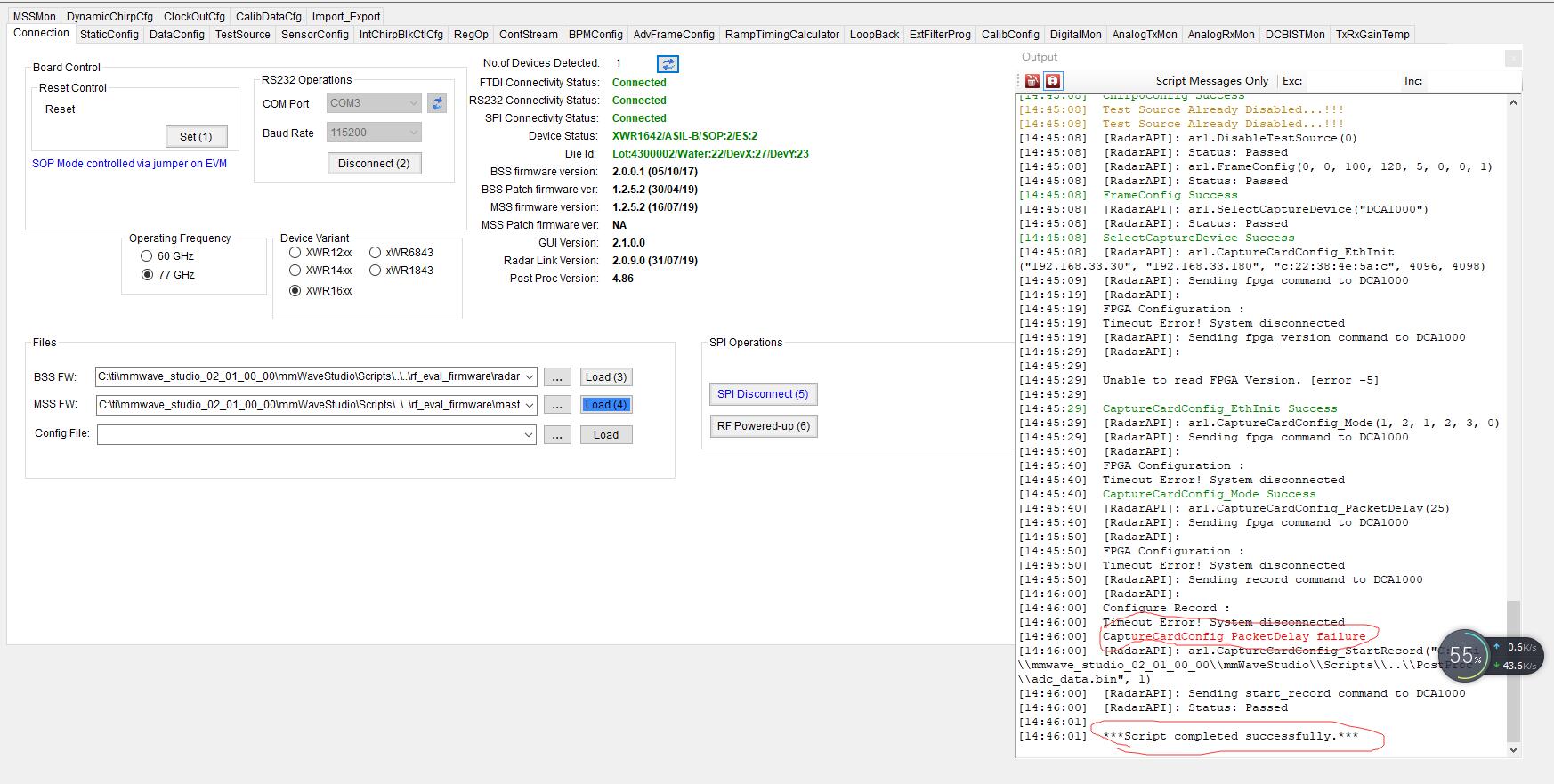

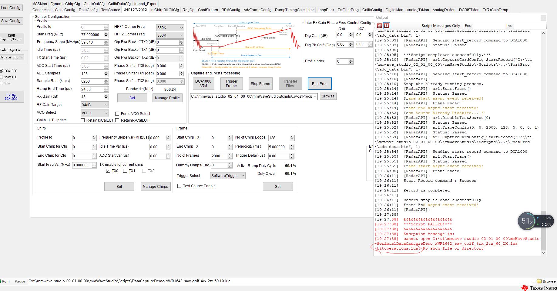

我用了lua脚本跑,跑完之后发现第一个画红线的地方有个失败提示,但最后又有脚本成功的提示

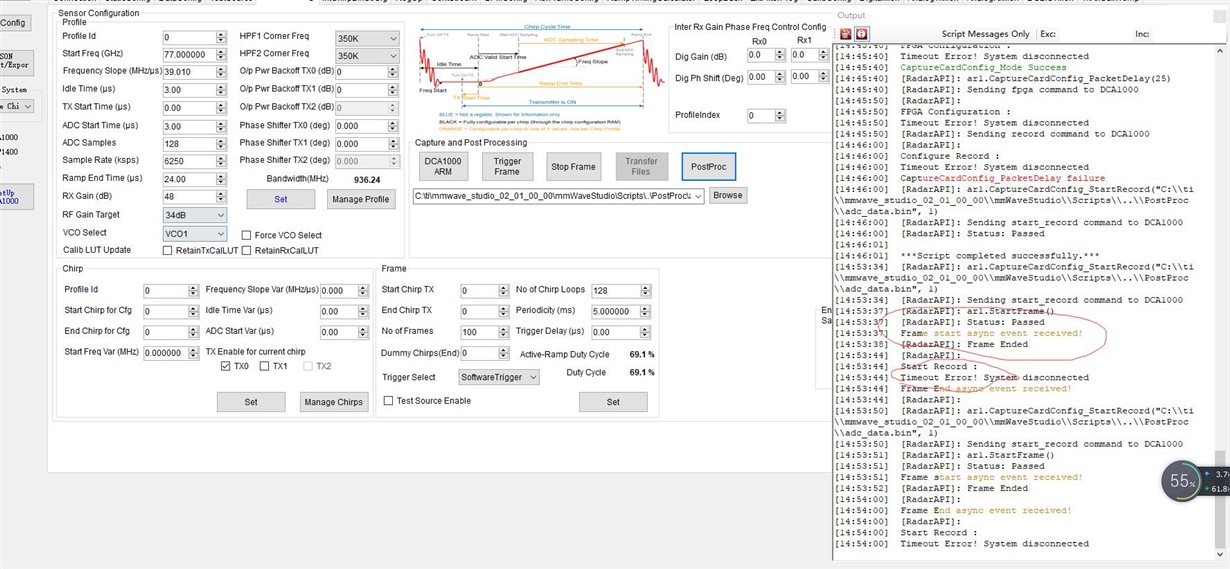

然后我点到sensorConfig那,去采数据,结果报错了,数据没采上(下图)

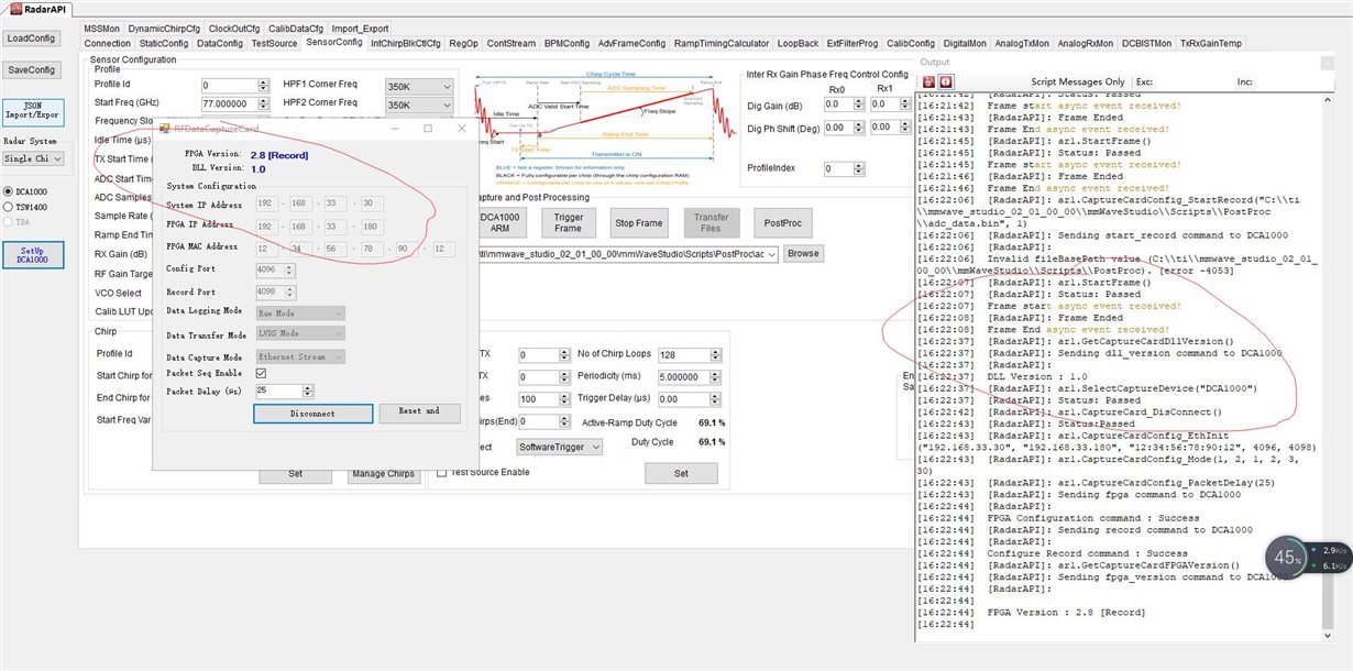

非常感谢。确实是DCA1000没连上,网线那里接触不好。我处理了之后跑lua脚本没问题了。但是跑完之后,我看到FPGA Version和DLL Version显示的和正常不一样,正常应该是2.7.而且采数据的时候好像也出错,命令行有报错,而且在对应存储采集后数据的地方也没找到采集后的文件,如下图画圈部分。

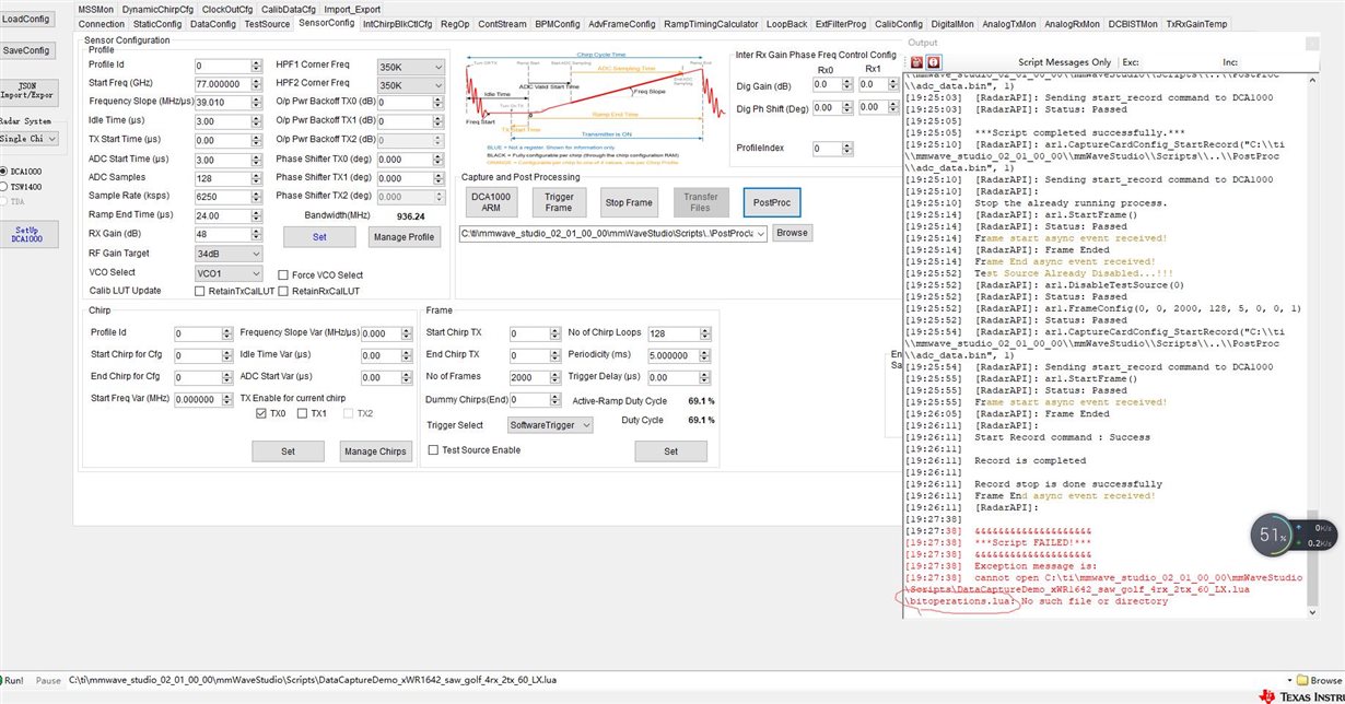

感谢,是存储路径的问题,已解决。我跑通之后,复制并重命名了一份lua,并改了里面的参数(就改了frame数),但是当我要去跑这个新的lua的时候,报错了。而且报错说找不到bitoperations. lua,但我明明载入的是这个命名之前的那个lua,这是为什么
