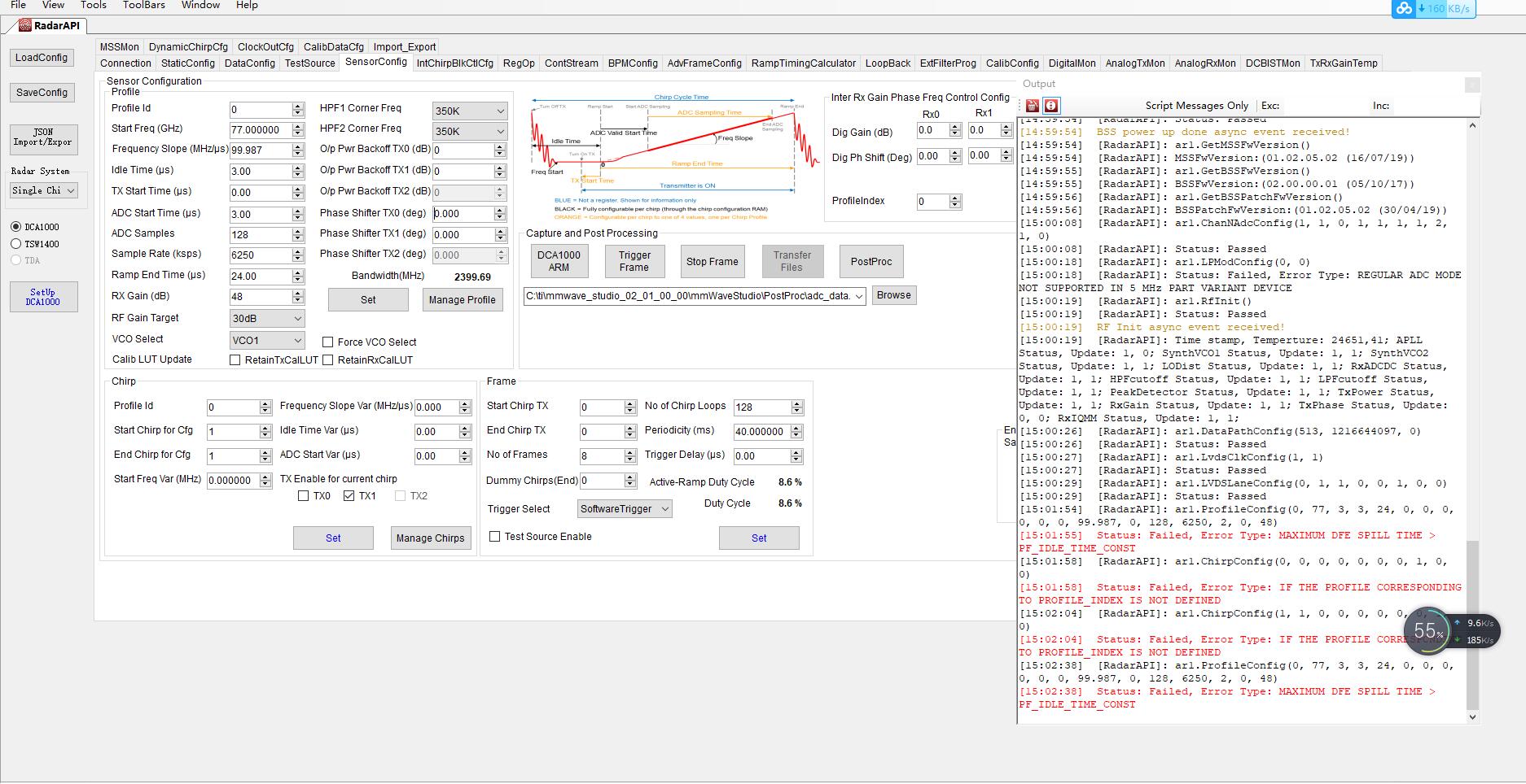

在配置的时候,报错了。说有个SPILL TIME比IDLE TIME大,idle time知道是哪个,就是spill time 不知道要看哪个参数
你好,

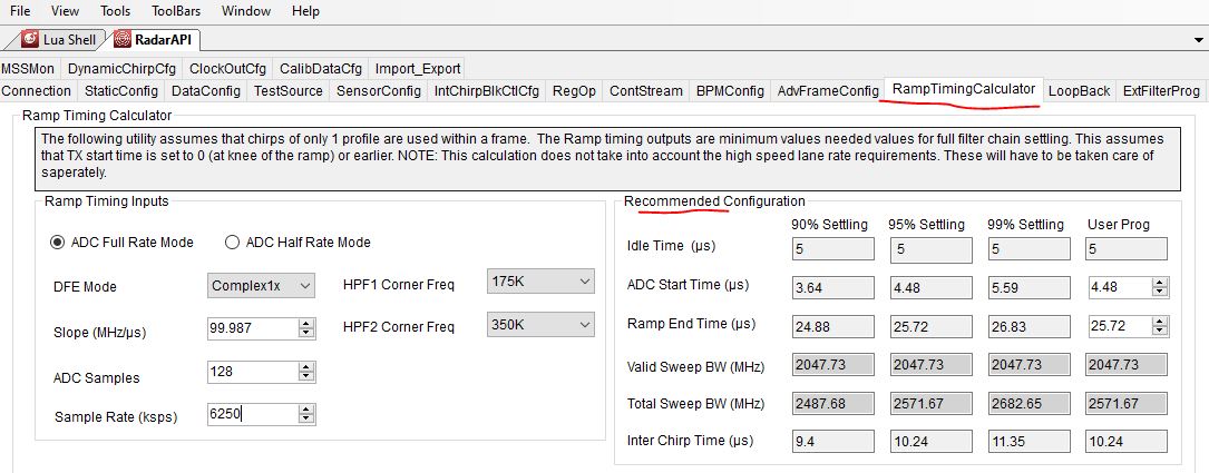

你的idle时间太短了。请使用mmwave studio里的工具,预估一些值。例如下图所示:
也建议你看看下面的应用手册,有对参数如何配置做介绍:
Programming Chirp Parameters in TI Radar Devices (SWRA553)
