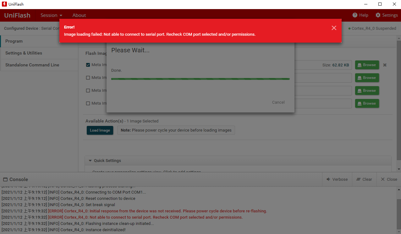

自制的电路板,用uniflash向iwr1443烧录bin文件有时好用有时不好用。。。。
烧录不进去的情况会有下图提示:
可以烧录和不能烧录在操作上并没有什么变化,请问我该从哪找问题让烧录稳定呢?
iwr1443的给电和复位以及sop Mode设定是由另一款MCU控制的,在给电和设定SOP mode时有严格的时序要求吗?
