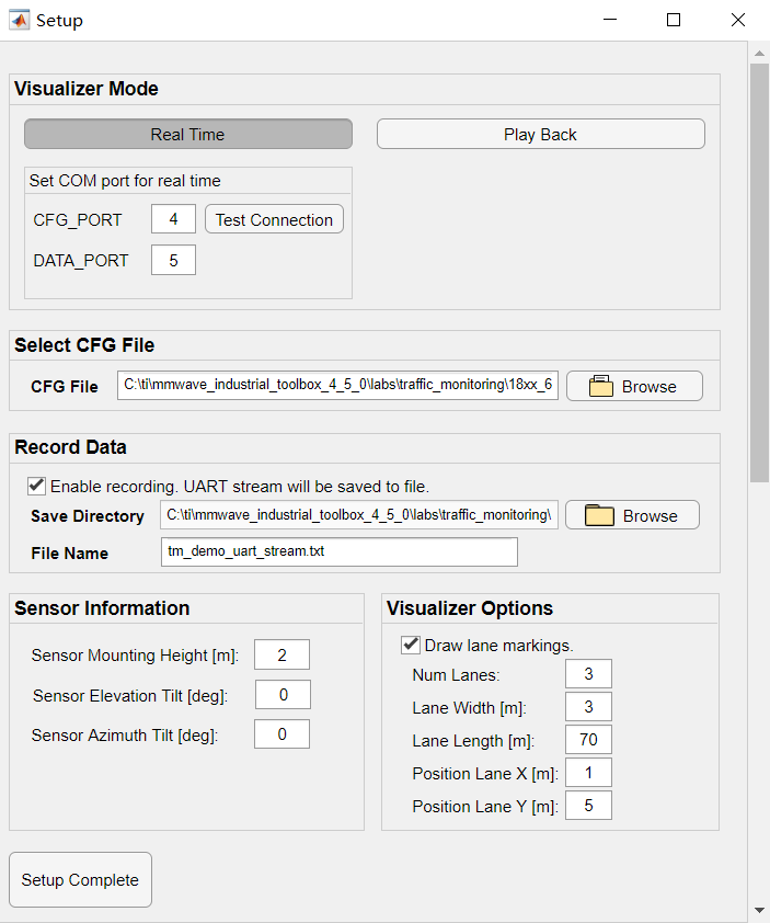

请问关于traffic_monitoring的GUI打不开是怎么回事,我用的是IWR1843型号的雷达,sop调到了100,COM端口也已经连接好了,可以打开下面这个界面
但是点了setup Complete以后会出现如下如下界面

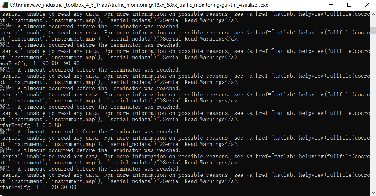

且持续很长时间并没有弹出测试界面,求教这个问题是什么原因
  • 你好,
    一般time out错误出现,是因为板子没有正确响应GUI通过串口下发的命令,应该是代码没有正常运行。
    1. 请确认你有正确烧写traffic_monitoring_18xx_demo.bin到板子上。
    2. SOP 100,请问是SOP0=1么?
