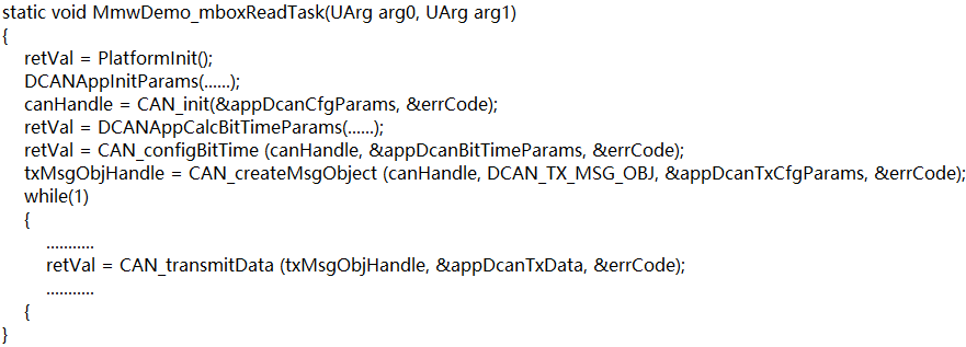

我的CAN程序是根据SDK drivers中的CAN和automotive_toolbox中lab0005_object_data_over_can这两个程序写的。
IWR1642BOOST硬件部分有做更改,但是还是没有输出。
我想问一下我的程序有没有错误,是不是程序写错了所以没输出?

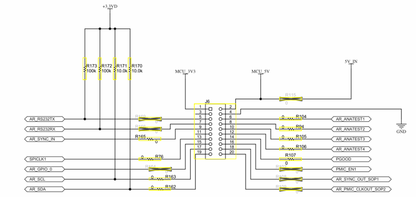

  • 你好,

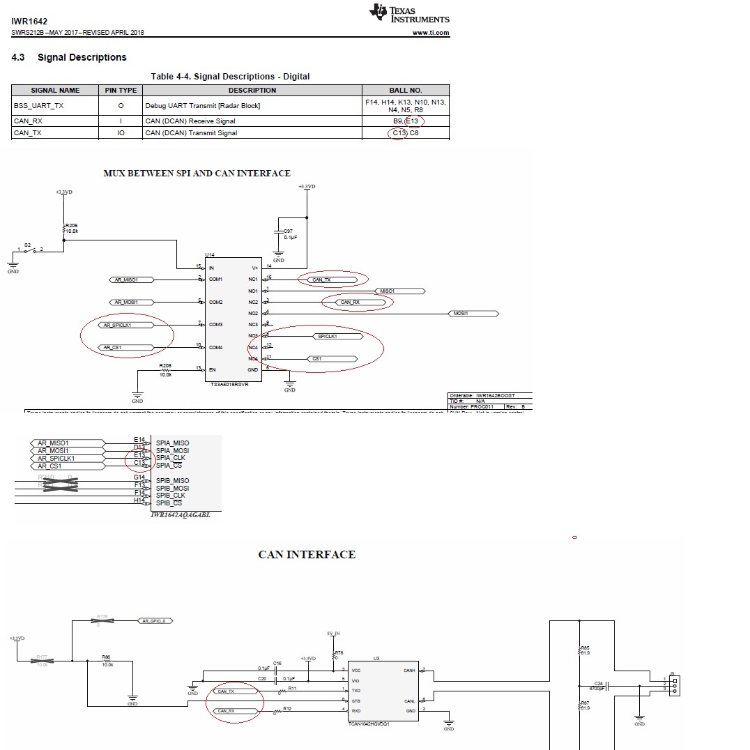

    我查看了IWR1642BOOST的原理图,它和AWR1642BOOST的原理图基本上是一样的。在AWR1642上支持MCAN(CANFD),通过S2是可以切换CANFD和SPI的链接的。所以在AWR1642上测试MCAN是不需要修改硬件,直接通过S2开关就可以了。
    但是在IWR1642上没有CANFD,只有DCAN,IWR1642 DCAN的接口并没有接到BOOST的CAN转换芯片上。
    下面的信息是从IWR1642的数据手册和IWR1642BOOST的原理图上复制的,请参考。

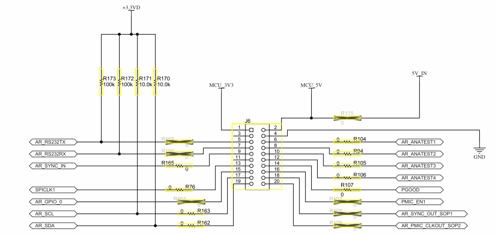

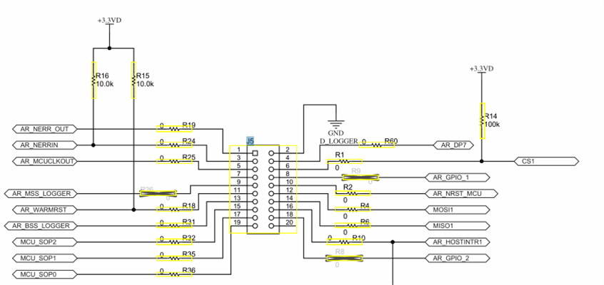

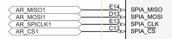

  • 你好,我看了原理图之后我觉得可不可以从J5和J6的SPICLK1和CS1引两根线连到其他CAN收发器上。
    我在CAN Unit Test Menu程序运行的时候查看了J5和J6的这两个引脚,但是只有高电平没有输出。
    这是为什么?J5和J6不能用吗?而且J6的1、2引脚并没有3V3和5V
  • 你好,
    can信号必须要连接在can总线上检测,如果悬空是测量不到信号的。
    J6上1/2引脚没有电压是正常的,R115,R130电阻都没有焊接。
  • 所以从J5和J6两根线接到其他CAN收发器是可行的吗?
    连接完成后收发器再接电脑,然后运行程序,理论上是不是就有输出了?
  • 你好。
    可以尝试。请注意S2开关要拨到SPI一侧。
