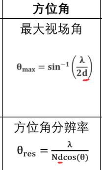

根据TI毫米波雷达培训中所述,雷达方位角最大视场角、方位角分辨率计算公式:
其中,d指的是天线间距,但我目前不知道如何搜索计算

你好,
你可以先看看AWR2243BOOST user guide里面2.6 Antenna章节的内容。
www.ti.com/.../spruit8c.pdf
