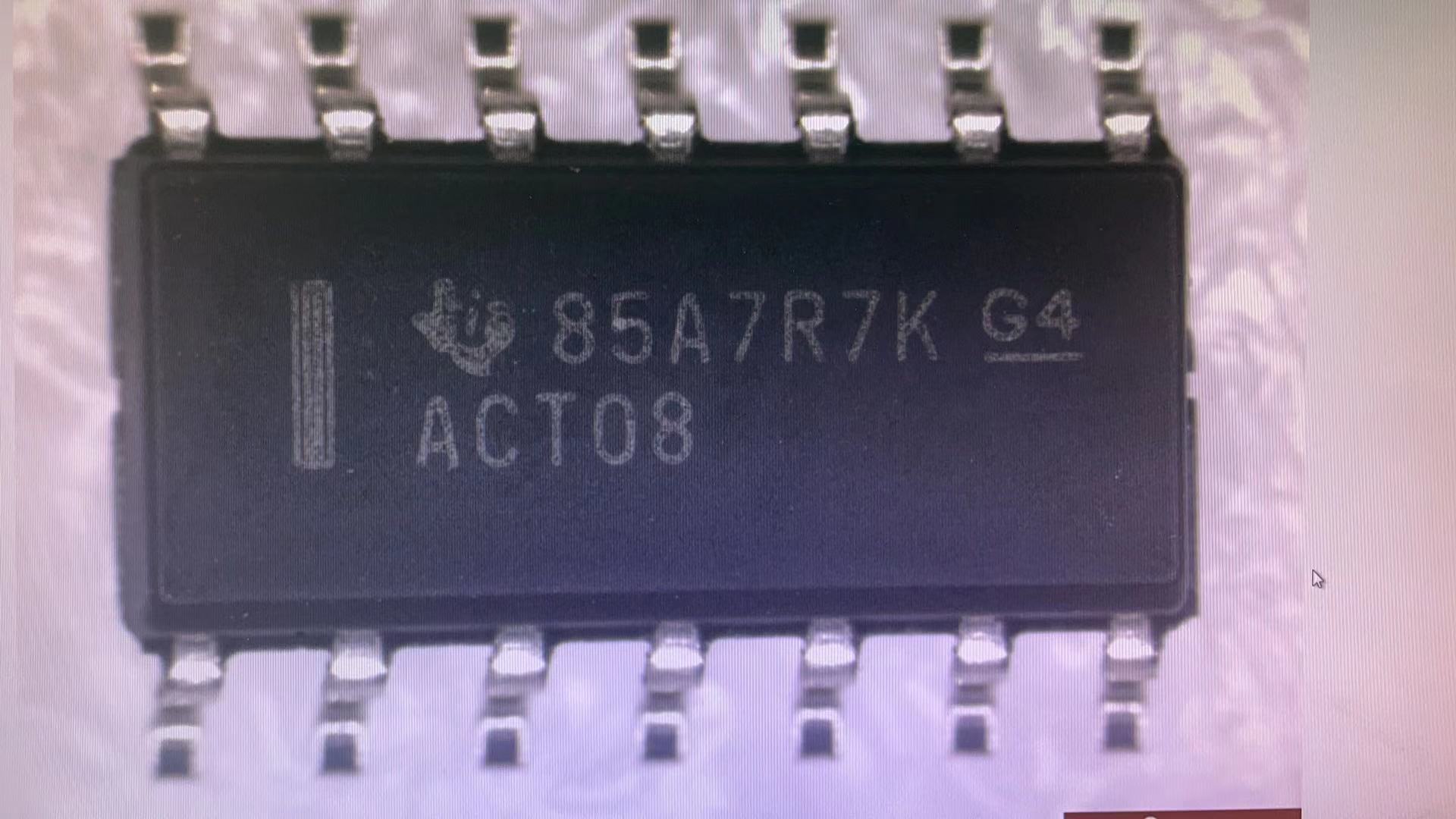

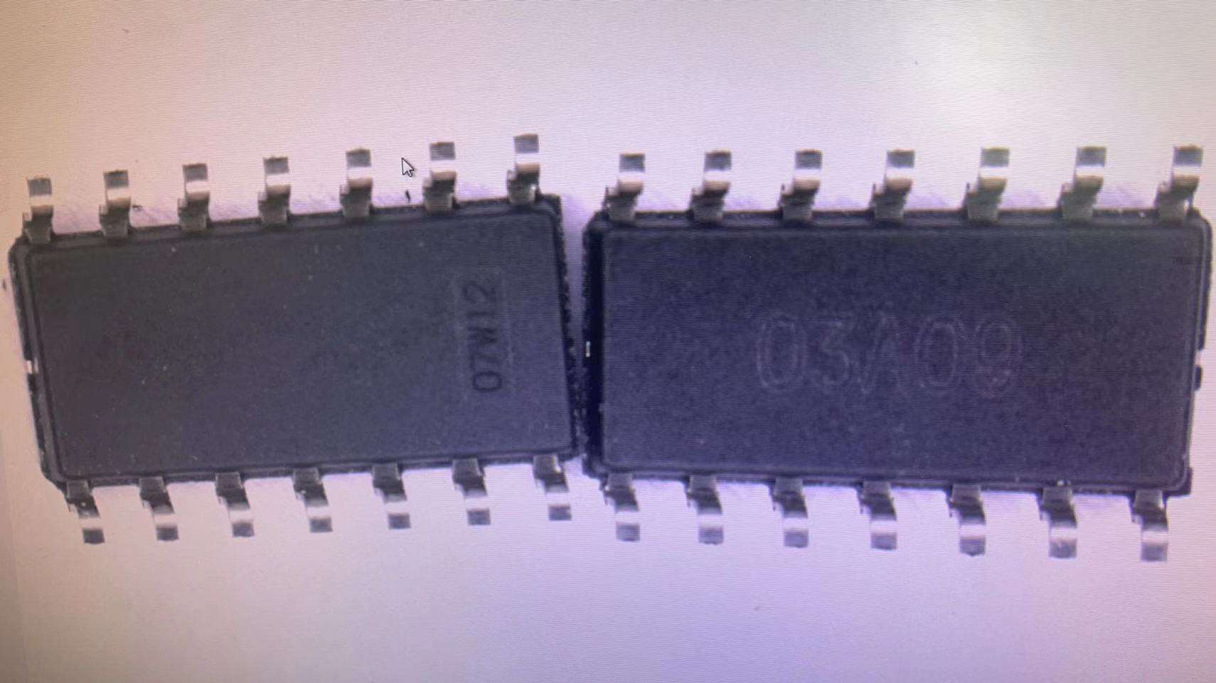

SN74ACT08DR芯片背面丝印(Marking)问题
您好,
SN74ACT08DR这颗料,同一个Reel(并且是同一批次)里面的芯片,芯片正面丝印完全一样,但是芯片背面丝印有两种格式。请参考附件图片。
请问这种情况是合理的吗?
谢谢您!
芯片正面丝印:
芯片背面丝印:
  • 您好,
    在图中所示的底面上,模料(不是丝印)中有一个印记,它是在模压塑料包装时从模具的模腔中产生的。不同的AT侧边使用不同的印记来帮助他们跟踪模子和模制特定单元的型腔。这只是为了可追溯性,不应该是客户关注的东西。客户只需注意包装顶部激光标记的顶部符号。
    对于SN74ACT08DR,客户应该只关心第二行的ACT08,以确认设备是否正确。最上面的一行是我们的LTC(批次跟踪代码),每个装配批次的代码都会发生变化——TI可以使用它来进行跟踪。
