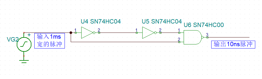

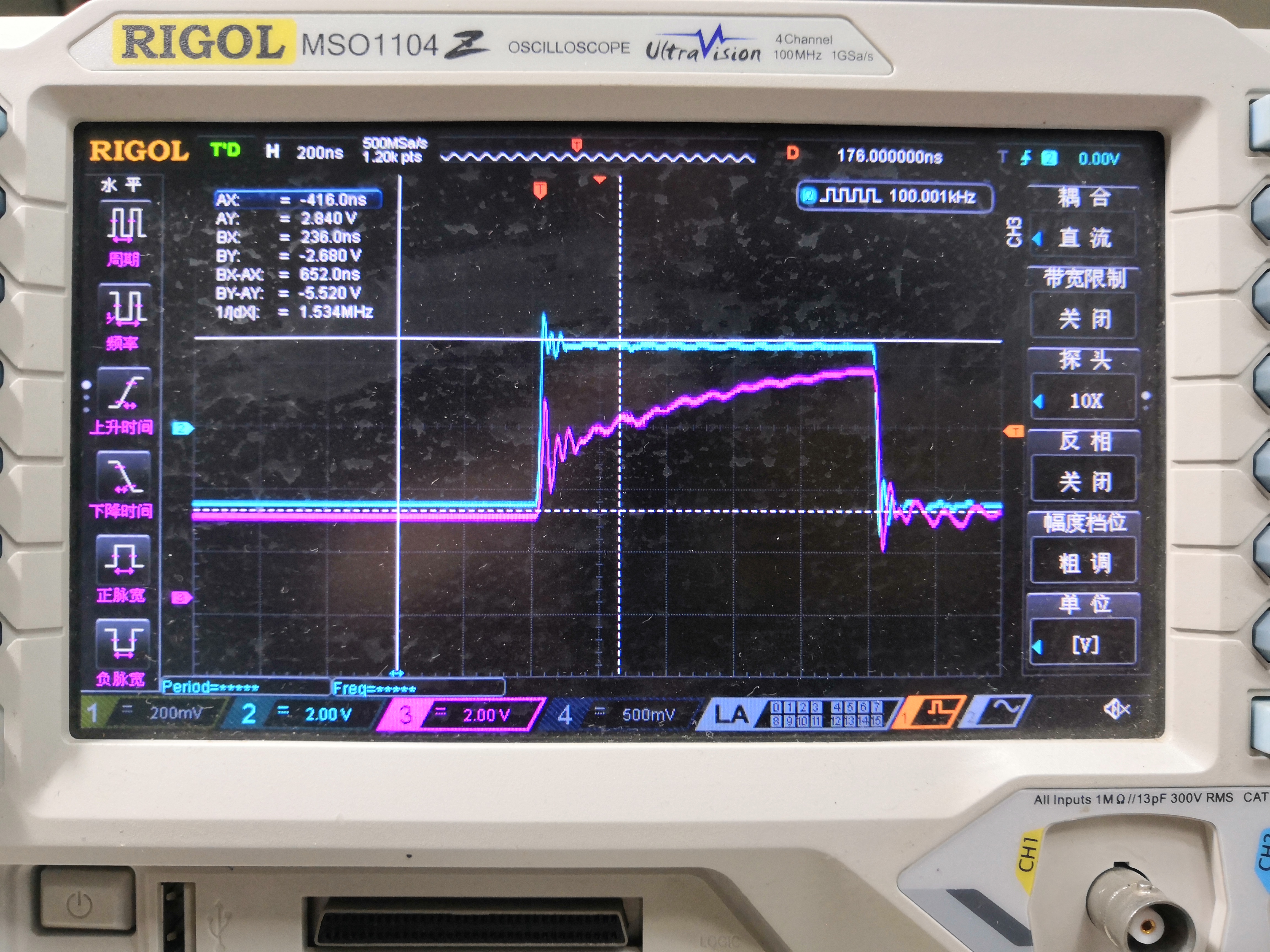

利用74HC04非门的延迟和74HC00产生一个约10ns的脉冲信号。电路如下图,但是实际产生的波形却不是纳秒脉冲,而是一个斜坡上升的脉冲。
请问这个问题在哪里?

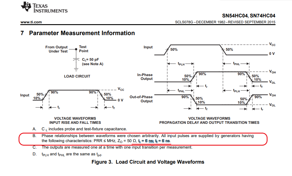

74HC04和74HC00等逻辑器件都有上升时间和下降时间,其中74HC04上升时间和下降时间大约为6ns:
逻辑电路确实是有延迟,但是这个正是想利用这个延迟后产生时间差在74HC00的与门产生一个纳秒级的脉冲。
现在是不但没有产生脉冲,而且从示波器上看这个好像电容充电一样的输出。
