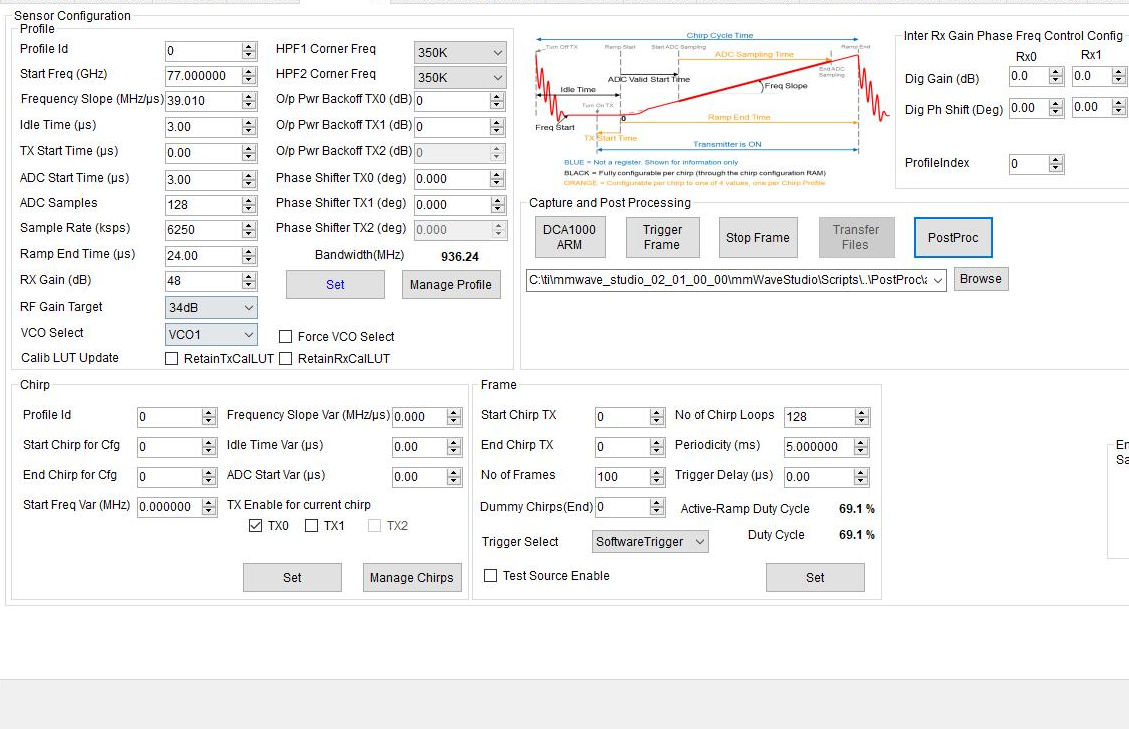

问题1:我们通过Ti的1642采集数据时,最大无模糊速度范围是在-c/4f0T到c/4f0T还是0到c/2f0T吗?(f0为载波频率77GHz,T为一个chrip时间)
问题2:计算速度用到的一个chrip时间是对应的设置中的Ramp End Time?

user6231379 说:问题1:我们通过Ti的1642采集数据时,最大无模糊速度范围是在-c/4f0T到c/4f0T还是0到c/2f0T吗?
最大无模糊速度范围是【-Vmax,Vmax】,Vmax=Lamda/4Tc。也就是你说的在-c/4f0T到c/4f0T。
user6231379 说:问题2:计算速度用到的一个chrip时间是对应的设置中的Ramp End Time?
是idle time+ramp end time。
你好,
如果你说的frame时间知道是下面公式里的Tf,那么Tf=No of chrip *(idle time+ramp end time)
Vres=Lamda/2Tf
