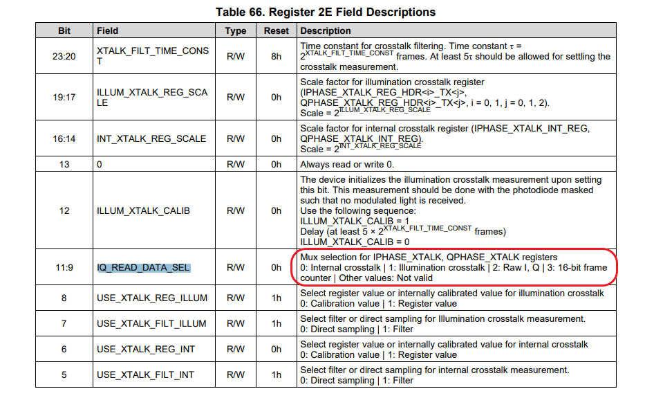

你好,我们采购了一批OPT3101的芯片量产,发现无法读取validateDesignID。
设置寄存器iq_read_data_sel=4
读取0x3b,结果:0x000000
设置寄存器iq_read_data_sel=5
读取0x3b,结果:0x000000
我们之前试样的芯片,可以分别读取到0x100411与0xc01000,结果与SDK一致。
但新采购的芯片全为0x000000,0x000000,请问芯片是否有问题?
另外我们发现设置temp_coeff_xtalk_qphase_hdr_tx与temp_coeff_xtalk_iphase_hdr_tx值高过一定值,照明串扰校准就无法校准至正常水平。
在之前同样设计的板子上不会有这种情况,我们怀疑芯片是不一致的。
