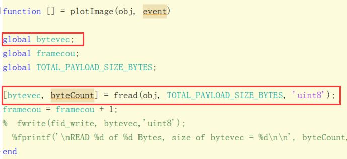

你好,
1、上位机如何获取评估板串口上传的数据?是通过vitalSigns_demo_gui.m文件中函数吗?
2、麻烦看下我个人理解的vitalSigns_demo_gui.m数据读取流程是否正确?最终数据存储在全局变量bytevec中?

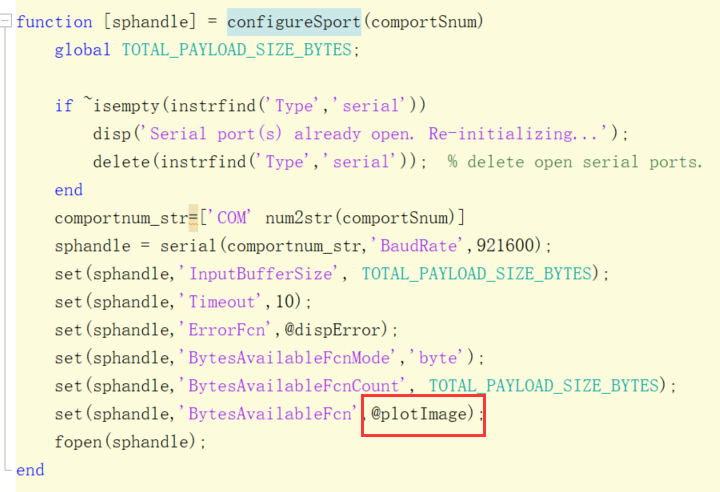

3、plot_Image函数输入参数obj从哪里来?
4、如果有错麻烦指正下,谢谢!
你好,
4、如果有错麻烦指正下,谢谢!
z yy 说:1、上位机如何获取评估板串口上传的数据?是通过vitalSigns_demo_gui.m文件中函数吗?
是的。
z yy 说:2、麻烦看下我个人理解的vitalSigns_demo_gui.m数据读取流程是否正确?最终数据存储在全局变量bytevec中?
是的。
z yy 说:3、plot_Image函数输入参数obj从哪里来?
obj is the serial port。
