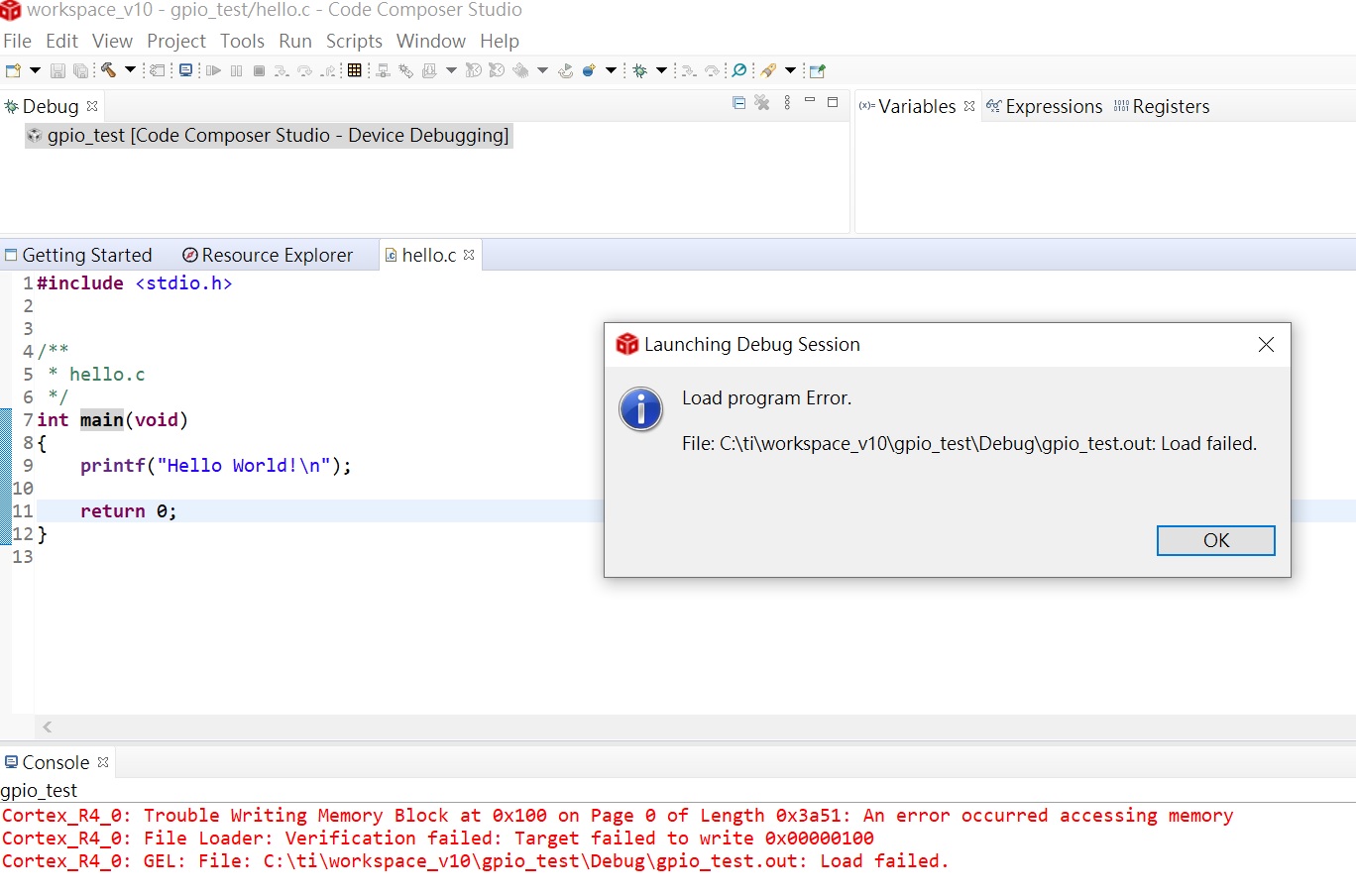

手邊有一塊AWR1642 EVM目前想做簡單的功能測試
使用的CCS版本為10.1.1
建了一個新專案後直接使用Hello world範例做編譯
出現以下畫面,請問是哪個環節出錯??
请问你是否有下载最新的mmwave sdk?请参考mmwave sdk user guide里3. 2. 2. CCS development mode,预先烧写ccs_debug.bin到板子上。
