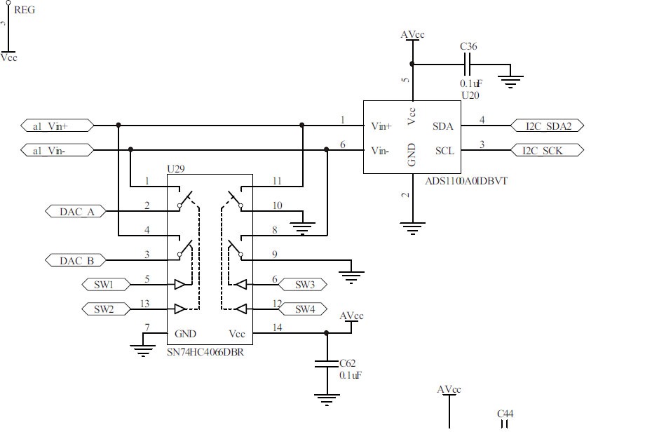

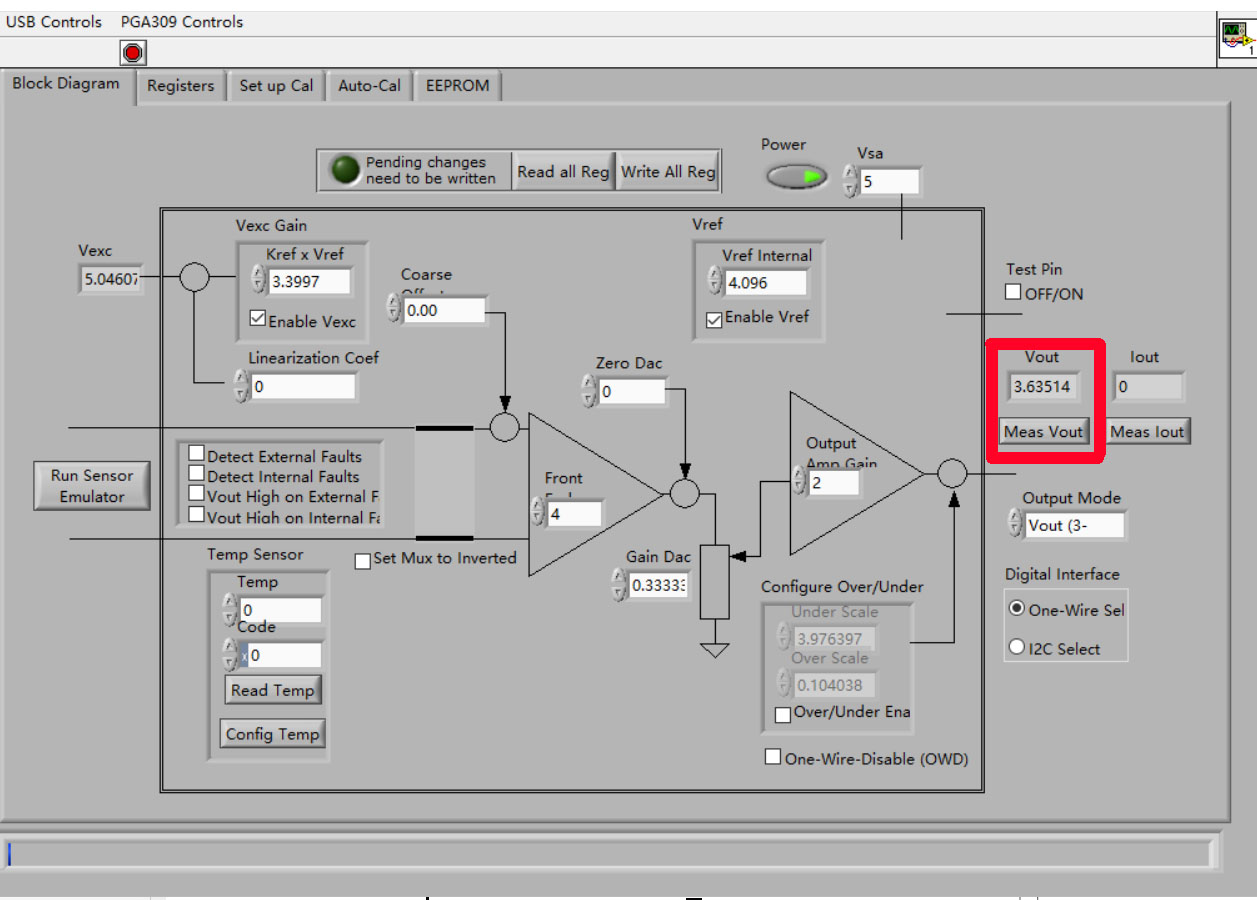

PGA309EVM测量的Vout值和实际值不一致,万用表测出的值为2.91V

您好, 万用表的精度是多少? 用示波器测量的EVM 输出电压是否和GUI显示一致?

FLUKE45,应该5位半的,示波器的结果和万用表一致,2.91V

ADS1100的1、6脚间电压为2.909V

您好,是在ADC的输入端测量的2.91V是吗? 建议直接在PGA309输出端进行测试。
