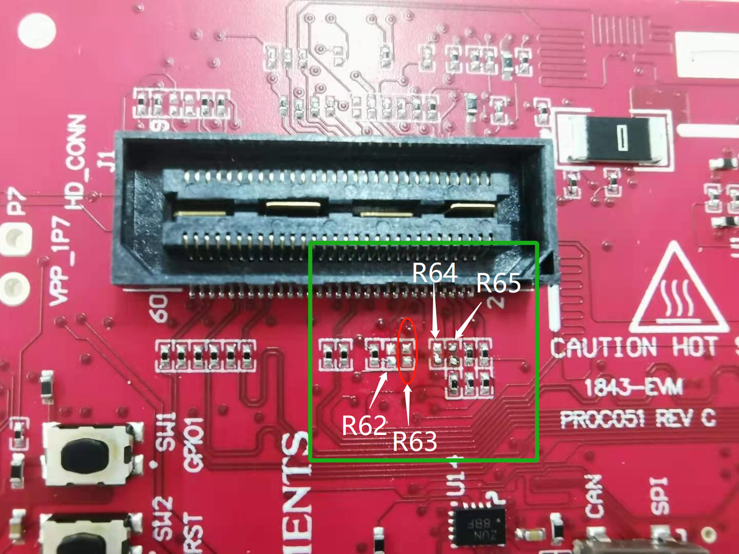

我看IWR1843的hardware trigger需要移除电阻R62,但在移除的时候不小心把相邻的电阻R63移除了,然后想尝试用焊锡直接短路R63的焊盘(因为看到R63=0Ω)的时候又不小心把R64和R65移除了,我看这三个电阻分别对应

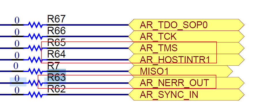

R63: AR_NERR_OUT
R64: AR_HOSTINTR1
R65: AR_TIMS
我目前不太清楚这三个信号的含义,能否解释一下,以及如果移除这三个电阻,分别会对 用mmWave studio采集IWR1843+DCA1000采集IF信号有何影响?

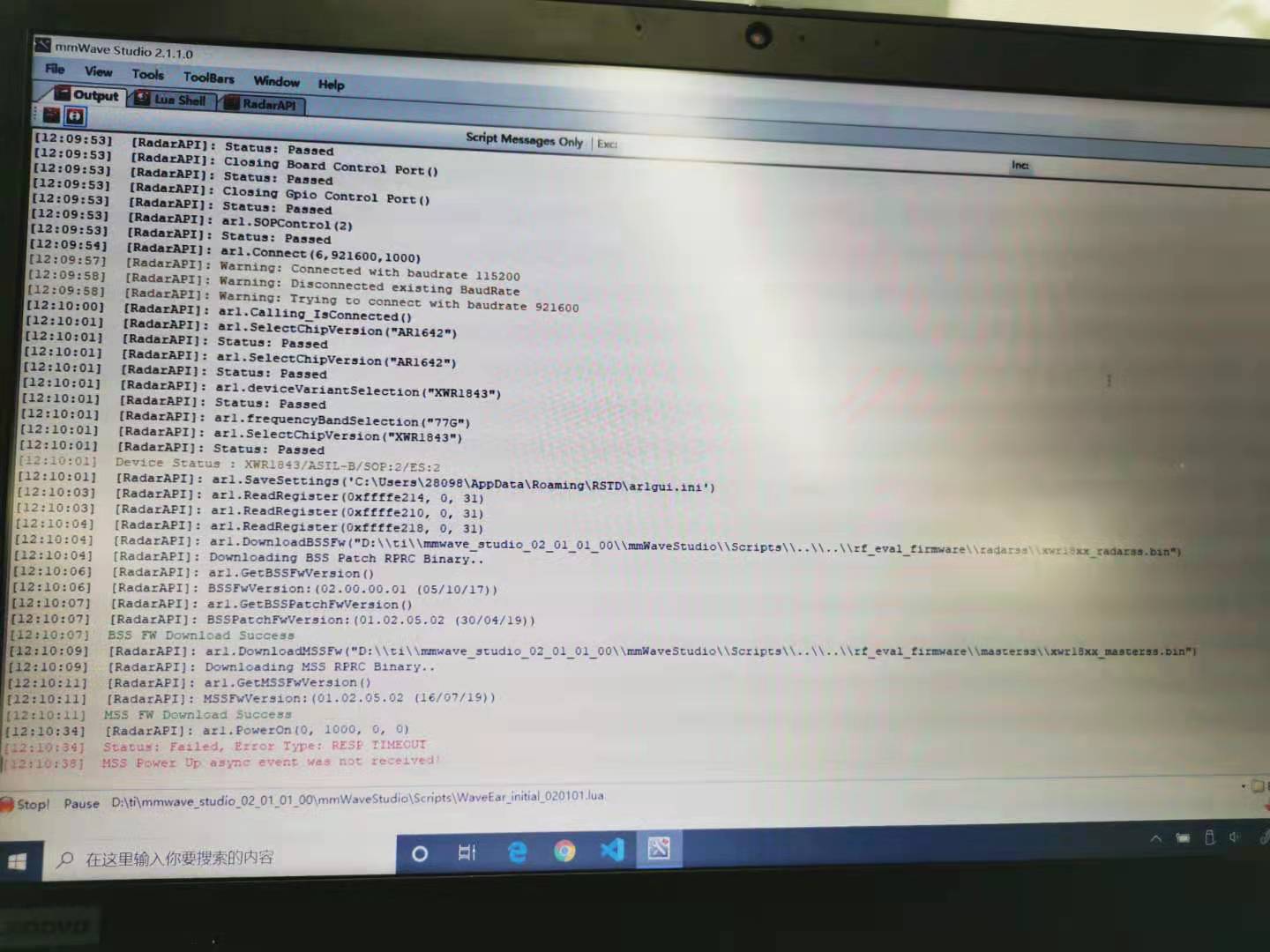

PS: 在移除电阻 R62-65之前,IF信号采集是正常的,但不小心移除R63之后(移除R64和R65后仍然是以下错误),就报告如下错误:
移除电阻R62-65后的实物图:
电气连接图:
