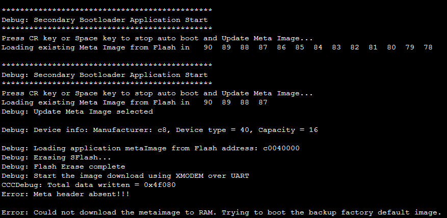

Hi team
客户需要咨询一个问题,麻烦帮忙看下:
我的SOC是AWR1843
我使用你們mmwave_sdk_03_05_00_04的SBL去燒入SDK裡面xwr18xx_mmw_demo.bin
燒入完成後卻顯示load不到code
錯誤訊息如下

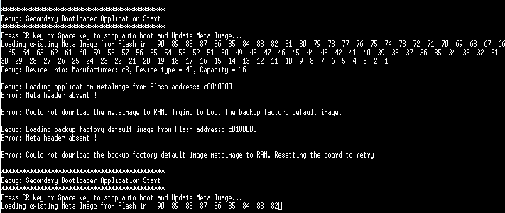

我使用的是自己的AWR1843板子
QSPI flash驅動確定有支持
想請問一下
那段訊息比較偏向是Code沒燒進去QSPI Flash還是有燒成功但是讀不到QSPI Flash的內容?
