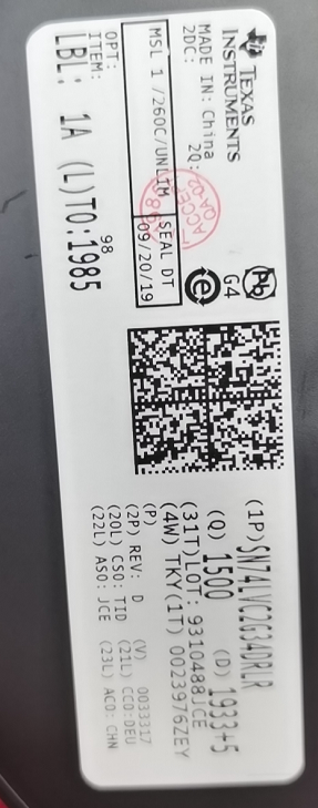

2020年在TI 官网购买SN74LVC2G34DRLR 1500pcs, 订单号为T01058002:该批产品的批号1933+,见下图,产地为中国。该批的产品上的丝印为 C97, 然而在生产的过程中发现大批不良,不良率约10%,测试的时候产品显示是串口不良,具体表现为测试串口失败。
然而我们经过交叉实验:
1.用以前购买的产品,丝印为C9R,用这个丝印的产品放再不良品上,PCB测试通过,然而用C97不良的产品用在C9R好的PCB板上,则测试又坏品。
2.用丝印为新C97料再次用再其他的PCB板上,不良率还是很高,约15%,然而用以前买的丝印为C9R的料用替换该批用丝印为C97不良的PCB 板上,然而测试全是好品。
所以:该批批号丝印为C97的产品是又质量问题。
