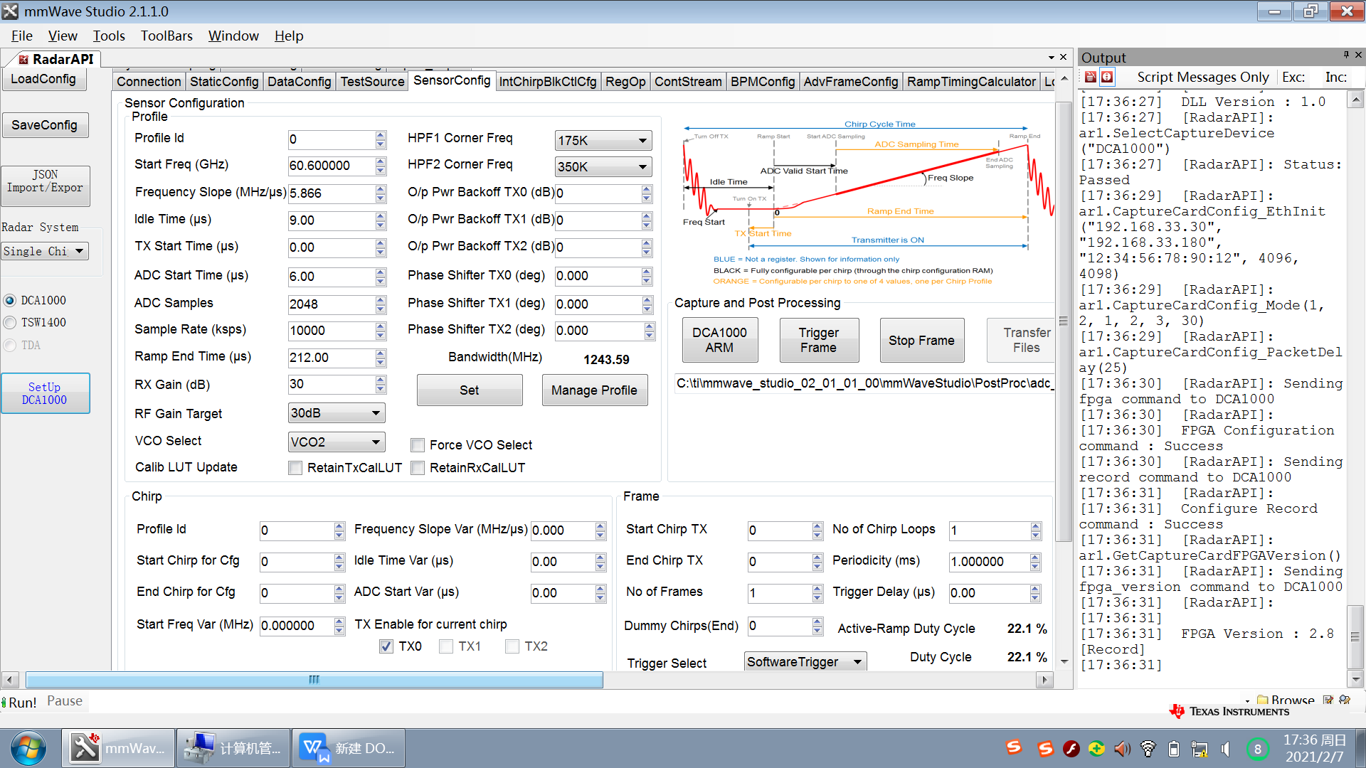

你通过mmwave studio采集到的数据文件大小不对么? 和LVDS通道有什么关系?
LVDS使能的Lane数量是在mmwave studio的Dataconfig下配置的,请问你配置的是几个lane?

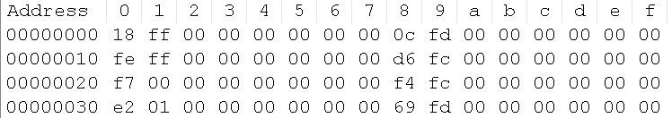

我刚刚用AWR2243+DCA1000EVM在mmwave studio 3.00.00.14下测试了一发一收的情况,LVDS lane只使能了一个。
我发现采集到的adc_data.bin的文件大小是我预期的文件大小的4倍。
当我打开adc_data.bin文件后,发现文件有3/4的数据都是00,估计是保存的文件仍然是按照4收来保存的。所以我这里测试采集到的原始数据的数据量和我的配置是匹配的。
不能用文本方式打开,需要使用支持2进制/16进制的编辑器,例如ultraedit,notepad++加hex-editor plug in。

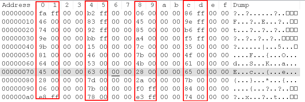

我是用IWR6843ISK+DCA1000在mmwave studio 02.01.01.00下采集数据,也是一发一收的情况,LVDS lane只使能了一个。
然后打开bin文件后是这个样子,是不是也不是1发1收该有的结果?
我用notepad++打开后,是下图这样,是不是也有问题啊?
只是为什么有一半的数据都是0呢?我把它当成32位来处理,对吗?
