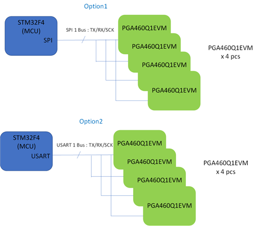

多个PGA460怎么连接,能不能按顺序工作
如果您使用SPI的话,如下图Option1
TXD = SPI MISO
RXD = SPI MOSI
SCLK = SPI CLK
使用 USART如下图Option2,也可以去掉SCLK使用UART 总线连接
请注:PGA460上没有芯片选择,每个PGA460的UART_ADDR寄存器值必须被EEPROM编程为不同的值
