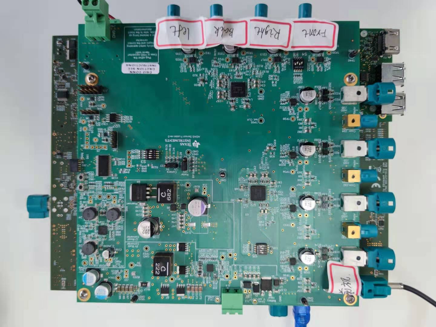

Hi 各位大佬:
我有 TDA2Px 开发板,TF 卡 32G。我电脑是ubuntu16.04的系统,我下载了 PROCESSOR_SDK_VISION_03_08_00_00_setuplinux.bin SDK。并在ubuntu上安装成功了。
我该怎么构建编译环境,然后怎么把拷贝编译后的,以及拷贝哪些东西到 TF 卡里。

  • 我遵从文档 (v03.08.00) Linux User Guide 中2.2 和2.4的所有操作,似乎编译能通过了。
    下一步,我该如何使用空白的TF卡制作 TD2Px 的启动 TF 卡
  • 请问TF卡是SD卡吗?
    构建过程完成后,您需要准备SD卡以启动EVM板。
    将SD卡插入主机并创建FAT32和ext4分区,然后复制所有需要的文件以进行引导。
  • 我的app name 是 apps,make config 是 tda2px_evm_linux_all,sd 卡已经制作成功,并能通过串口进入到tda2x板。
    下面有两个问题
    1. 文档 3.1 第三步:3.Select the Lens Module used for the camera, 这里面需要拷贝 LENS_imi.BIN,CALMAT.bin,CHARTPOS_RUBICON.BIN 这三个文件到sd. 需要拷贝到SD的什么目录呀?
    2. 请问,我接了个前视摄像头,运行自带测试用例显示 摄像头输出的头像,我该怎么操作(使用那个测试用例编号),我是否可以接hdmi显示器到tda2x板的hdmi口来显示图像或者图片?目前没有专门的lcd屏(只有笔记本用的外接27寸高清显示器 )。

  • 从日志中看出该错误与相机传感器问题有关。 因此,我将与相关团队核实,一旦有消息会立即告知您。
  • 请问哪个摄像机连接到VIP? 这看起来似乎无法与传感器通信。
    建议参阅用户指南,获取支持的摄像机输入列表。
  • Annie Liu 说:
    你好,fusion 板和摄像机见下图
  • ISS usecases支持Bus fusion board 输入。 不能用于VIP输入。
    请检查ISS usecases,并确保在输入设置中选择正确的摄像机。
