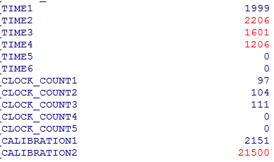

配置完成TDC1000和TDC7200后,TDC7200测量完成后读取数据CLOCK_COUNTn和CALIBRATIONn的数据都在正常范围内跳动,但是TIMEn中的TIME2波动从100多到2000多一直在跳动,其他TIMEn数据也在正常范围内跳动,请问这是什么原因呢?谢谢!
Amy Luo 说:您是使用的mode2吗,那么TIMEn是ring oscillator的周期数,请查看数据手册Figure 18. Measurement Mode 2,那么您的问题是什么?
我现在用的是Mode2,那对于确定的测量距离,TIME2是否不应该跳动呢?如果改变测量的距离,CLOCK _ COUNTn是否应该变化,最终的TOFn才会变化呢?现在的情况是TIME2一直在从200多跳到2000多,而改变测量距离,CLOCK _ COUNTn没有变化,TOFn一直保持不变。请问是否哪边配置不正确呢?谢谢!
