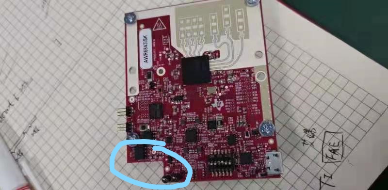

Hi Ti 工程师,
1.我购买的 AWR6843ISK开发板和官网展示的图片凹槽处明显不懂,详情见下图:
2.现在需要Debug,可不可以直接连USB进行调试,还是必须通过连接仿真器调试,如果链接仿真器调试的话,是必须购买底板还是能通过其它分线的方式进行连接调试?
  • 你好,
    1. 你购买的ISK是revD的吧,请到TI官网下载ISK的原理图和PCB资料,你可以看到你的板子和revD版本的ISK是匹配的。
    2. 如果需要CCS调试,需要购买MMWAVEICBOOST,两块板子配合使用才可以。在MMWAVEICBOOST上集成了XDS110仿真器。

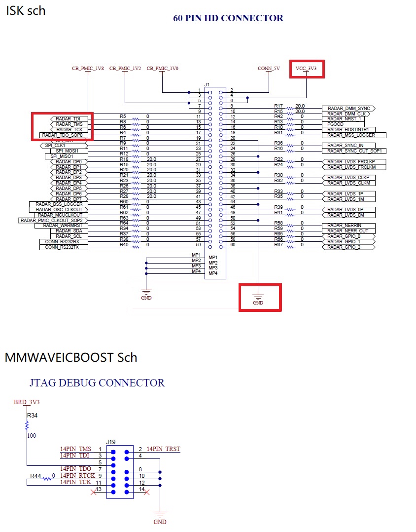

    由于没有购买MMWAVEICBOOST底板,现在我能否自己搭个硬件电路出来进行调试了?
  • 你好,
    你如果把ISK上的JTGA信号引出来,外面还是需要一个JTAG仿真器才能进行CCS debug的。
  • 你好
    我这边有一个JTAG仿真器,正常需要引出六个信号脚,TMS,TDO,TDI,TCK ,VCC ,GND,但是原理图上我没有看到对应的引脚位置,能否指导一下具体对应的引脚,感谢!
  • 你好,
    建议你参考ISK和MMWAVEICBOOST的原理图。下面信息供参考:
