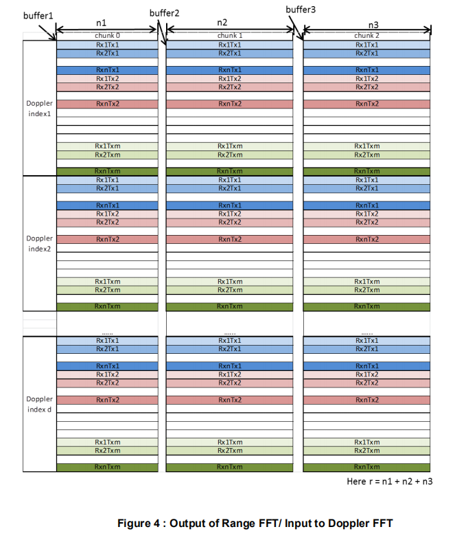

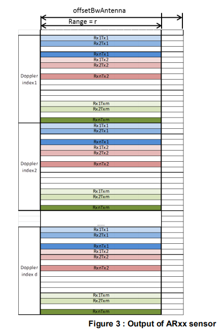

级联雷达工作在Beamform模式下时,采集数据结构是怎么组织的?
HI, All
目前我这边在研究级联雷达在MIMO和BeamForm工作模式下的采集数据。 在研读EVE_Applets_UserGuide.pdf时,发现了有MIMO采集数据的结构说明(如下图所示,个人说明:从图中可以分析,当发射天线TX1进行发射时,接收天线Rx1-Rxn进行同时接收,从此处断定此图说明为MIMO模式)。
那么针对beamform的采集的数据,是如何组织的呢? 有没有相关文档来说明?
  • Lewis,
    你说的是processor sdk for radar v3.08里的例程,对么? 对于TX BF应用,建议你根据mmwave studio 3.00.00.14里matlab相关代码,实现自己的TX BF应用。
