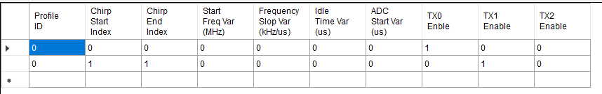

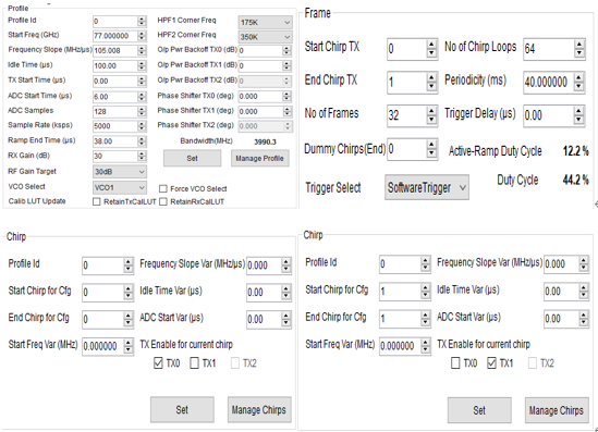

设备是AWR1642+DCA1000,上面几张图是mmwave studio中chirp及frame的设置。
我有如下理解不知正确与否:
1. 雷达发射波我的理解是TX0与TX1先后交替发射周期为138us的chirp,一共发射2×64×32=4096个chirp?

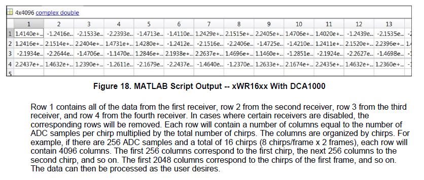

2. 我采用的complex 1x模式,我对解析的代码具体原理不太明白,直接解析二进制文件,得到一个4×524288的矩阵,4行是依次代表RX0、1、2、3中接收的数据? 524288列是128×2×64×32个采样点? 之后还要分离524288中TX0与TX1数据?
