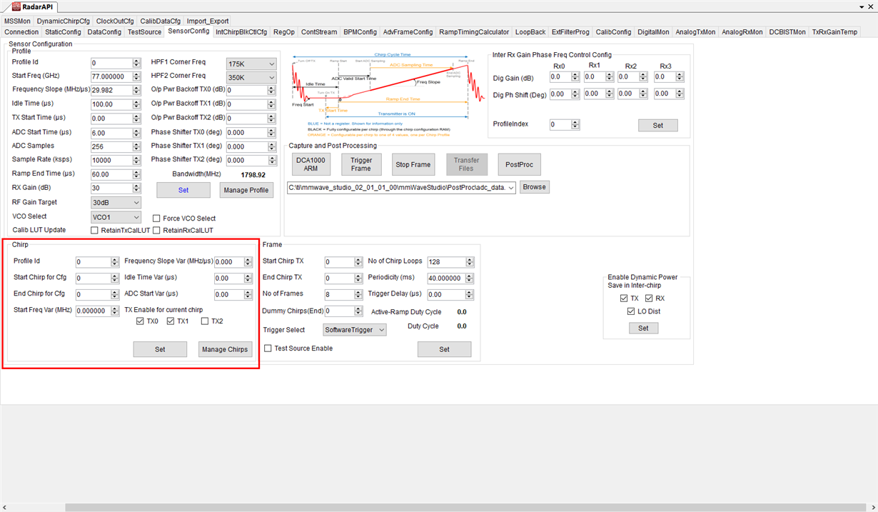

IWR6843ISK+DCA1000采集数据时,3发4收的天线,怎样设置成TDMA的工作方式?
Stephenson Ding
Intellectual
370
points
Other Parts Discussed in Thread:
IWR6843ISK
是通过配置chirp的方式吗?

TI__Guru****
357097
points
是的,给每一路配置chirp,请参考下面的MIMO文档和帖子。
www.ti.com/.../swra554a.pdf
e2e.ti.com/.../713215

谢谢!我大概理解了TDMA的配置方式,另外请问DDMA的配置方式有详细步骤可以参考吗?

上面回复的e2e帖子里有例子可以参考一下。
