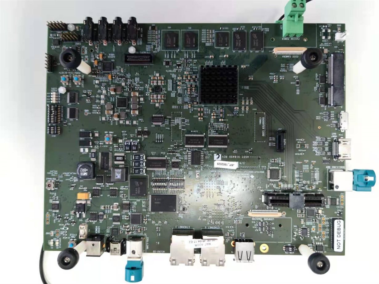

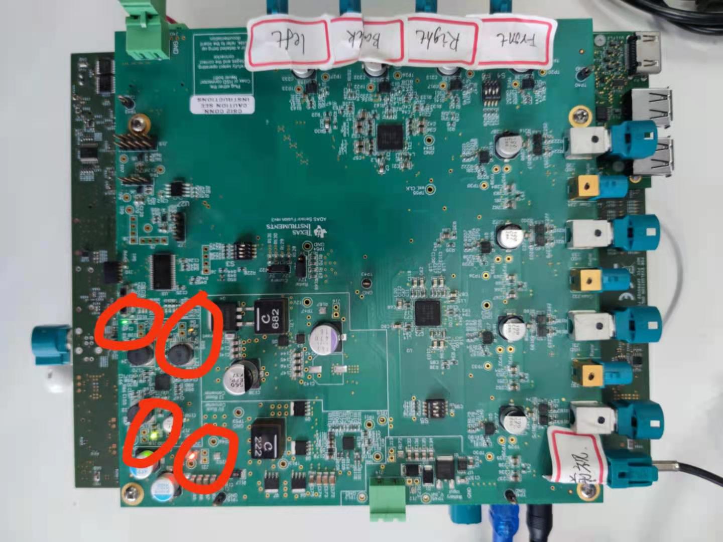

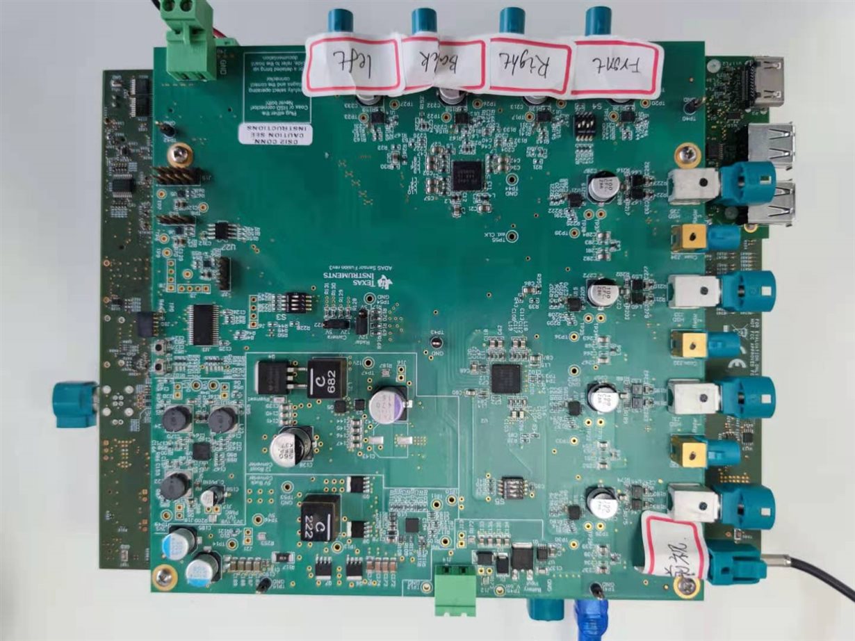

我的环境如下
设备:TDA2Px
编译环境:ubuntu16.04
sdk: PROCESSOR_SDK_VISION_03_08_00_00
编译选项:MAKECONFIG?=tda2px_evm_linux_all
开发环境按照 Linux User Guide 文档搭建。编译后制作的SDK,登录后后运行如下命令。
cd /opt/vision_sdk/
source ./vision_sdk_load.sh
./apps.out
选择: 1: Single Camera Usecases
再选择: 1: 1CH VIP capture + SGX Copy + DISPLAY

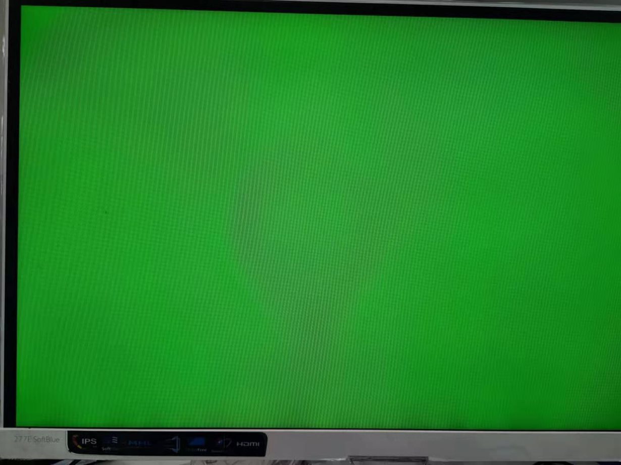

外界 hdmi 显示器 全屏绿色

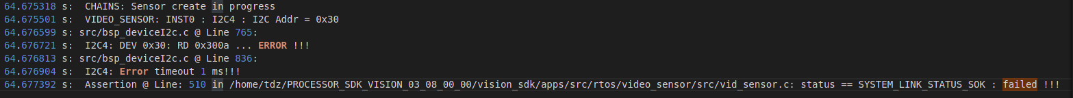

串口终端有报错:
Assertion @ Line: 510 in /home/tdz/PROCESSOR_SDK_VISION_03_08_00_00/vision_sdk/apps/src/rtos/video_sensor/src/vid_sensor.c: status == SYSTEM_LINK_STATUS_SOK : failed !!!
