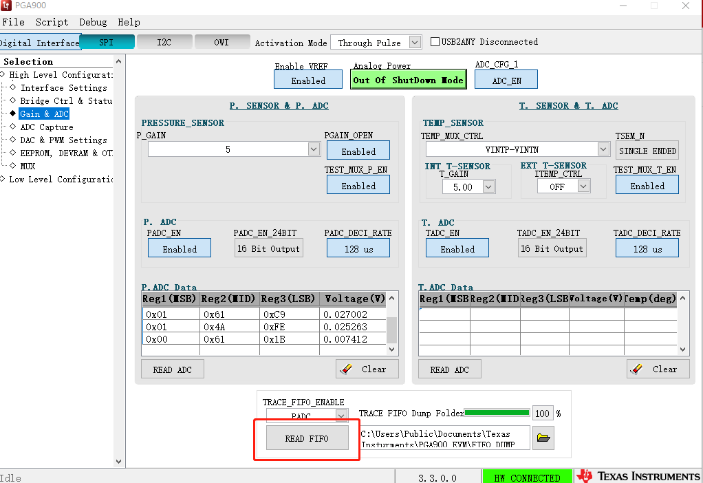

GPA900 GUI中点击READ FIFO后保存的tzt文件中的数据与实际情况不符合,按照数据手册的说法,ADC转换后的数据被保存在内存中,可以通过IIC、SPI或OWI读取。这部分数据是保存在哪个寄存器中,GUI中可以直接读取这部分数据并保存在PC上吗?

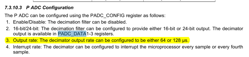

手册里说抽取滤波器的输出是保存在PAC_DATA寄存器中,我想问下AD转后之后的数据是保存在PADC_DATA还是development RAM?
